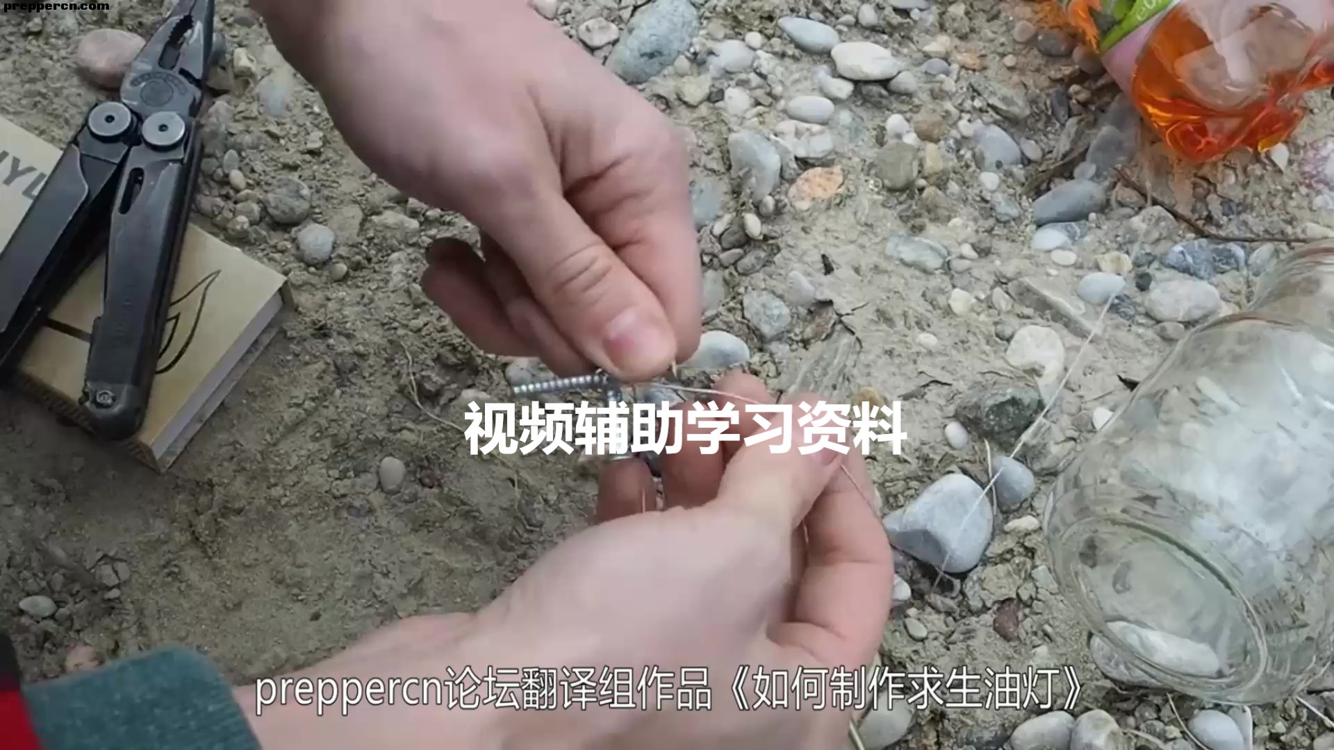

各位坛友,今日我们preppercn翻译组翻译了外国生存狂Survival Lily的一份求生技能教程视频《如何制作求生油灯》,目前稿件已经翻译完成,正在编辑和剪辑,预计年后发布,因为视频中含有一些求生知识需要科普,本帖的目的就是对视频中提到的一些知识,比如特殊绳结的打结方法等进行注释,方便大家阅读。
 楼主| 发表于 2020-12-3 22:43:14 | 显示全部楼层

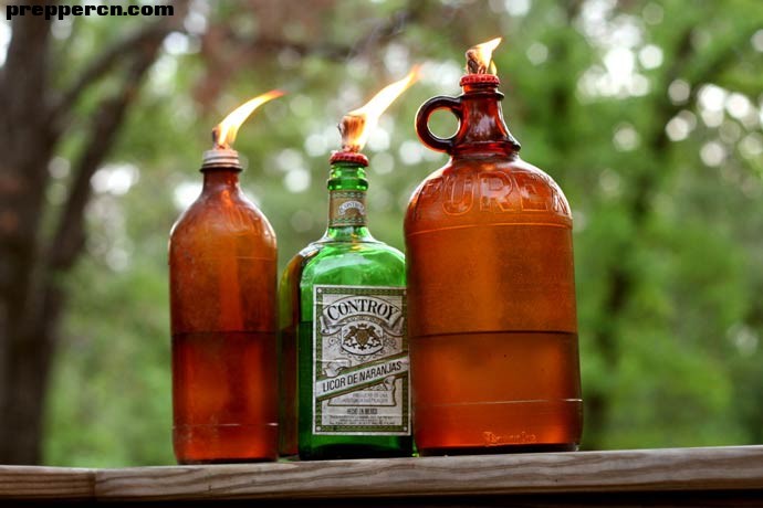

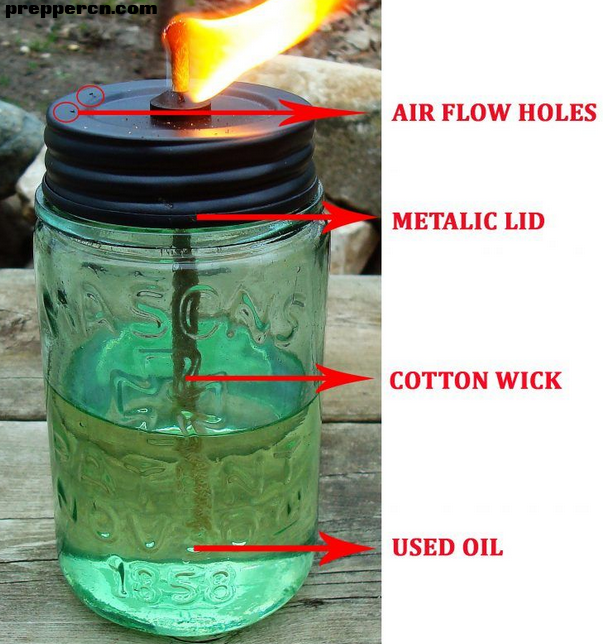

【注释一】提基火炬(Tiki Torch)

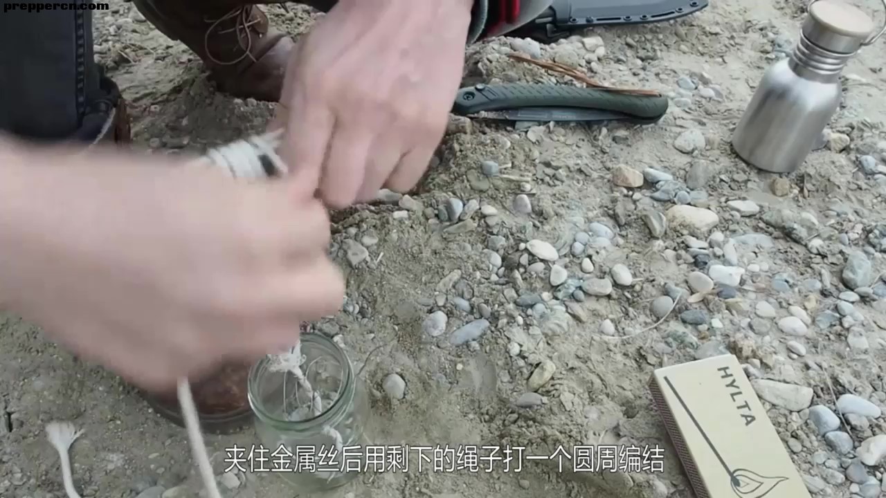

在原视频00:00:52处提到通过的植物油给提基火炬(Tiki Torch)做燃料,这里的提基火炬指的不是夏威夷文化中那种高大的火把,而是外国生存狂利用玻璃瓶、灯芯和固定装置制作的简易油灯。
制作方法非常简单,在容器盖子上打一个小洞方便透气,用胶带等材料把棉质布料做的灯芯固定在盖子上,容器内加入燃料即可。

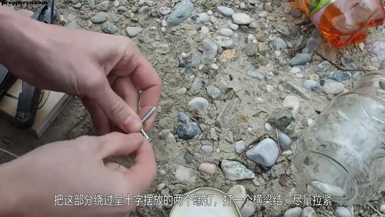

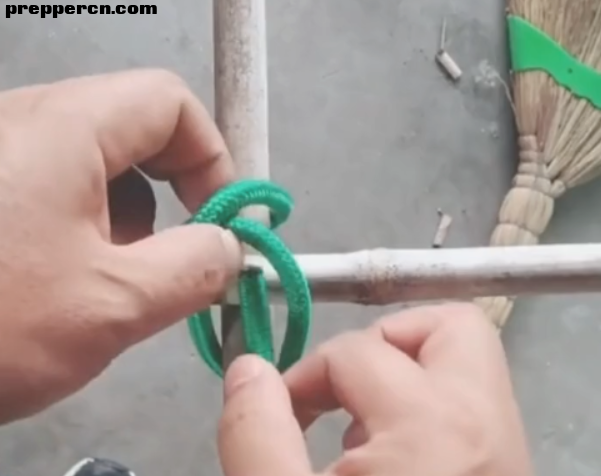

【注释二】横梁结

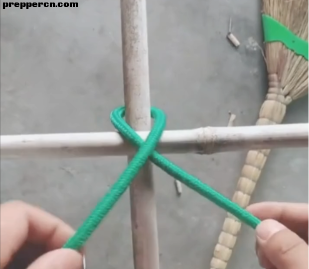

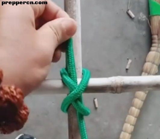

在原视频00:02:23处提到了横梁结,横梁结是一种固定两根摆放呈十字状材料的绳结,常用于护栏架条捆绑等,建议学会,十分实用。
【步骤】
1.将绳子套在摆成十字状的材料上面,然后交叉。
2.绳子两端交叉向后,用左端的绳子往交叉点穿进。
3.最后,拉住绳子两端往外扯,用力收紧即可。

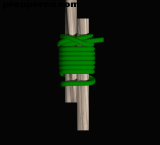

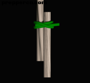

【注释三】圆周编结
圆周编结用于将系绑两根较短的圆杆形成一根较长的圆杆。通常会将两个圆周编结串联起来使用,通过移动单一圆周编结的固有支点来提高延长圆杆的稳定性。两个编结的距离越远,形成的圆杆就越稳定。
