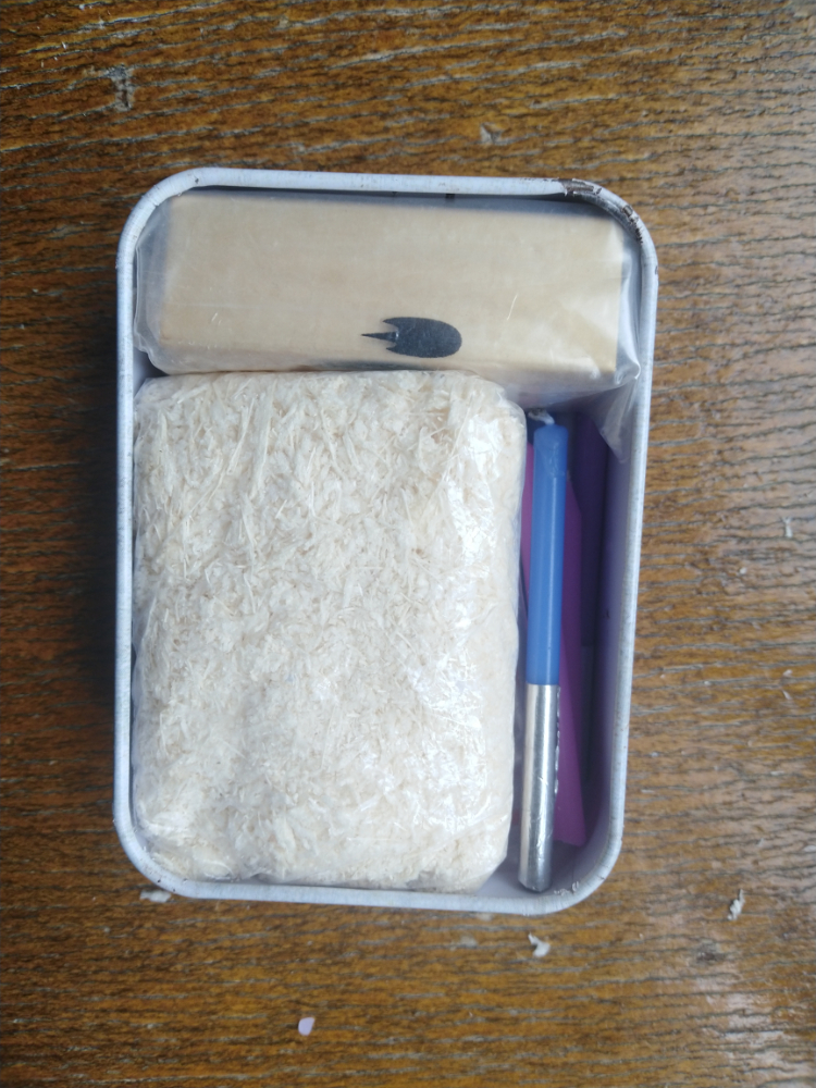

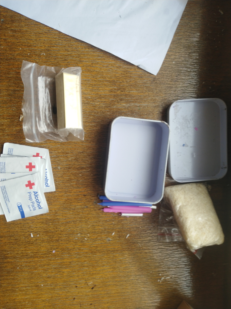

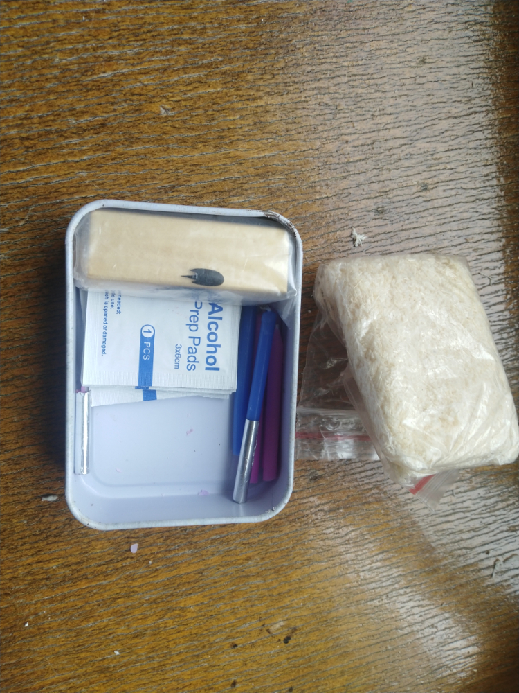

如何,自己制作的随身携带的小套装,请指教
物品如下
1小蜡烛
2火柴(用自封袋密封了)
3酒精片
4细小火绒

我认为很好,但是我觉得楼主有几个地方可以改进一下:
楼主的生火包里有火绒,但是在火绒点燃后需要转移热量到引火物上作为燃料的媒介,好像楼主包里没有引火物啊,是蜡烛还是酒精片吗,不知道楼主有没有试验过火绒产生的热量能不能点燃酒精片,我不推荐蜡烛做引火,因为热量低,无法转移到燃料,引火物需要热量足够的明火,蜡烛肯定是做不到的。

蜡烛用来照明工具,火绒,我个人觉得把小引火堆弄好了应该问题不大吧 酒精片可以增加热量  详情 回复 发表于 2021-3-12 10:59

试一下用凡士林混合棉花,那个很好烧起的
就是普通凡士林嘛?  详情 回复 发表于 2021-3-12 10:57

亲测酒精片引火非常好用,在有这样给力的引火物的情况下,建议备一根打火棒。打火棒的不便之处主要在于使用不熟练时可能无法准确地引燃火绒,酒精片较大的面积可以弥补这一不足。而打火棒的长处在于即使受潮也不影响打火,这恰好弥补了火柴的不足,二者互为备份,美滋滋。
我把火柴用自封袋密封如何?  详情 回复 发表于 2021-3-12 11:00

就是普通凡士林嘛?
没错,我用的是这种  详情 回复 发表于 2021-3-13 09:33

我把火柴用自封袋密封如何?
这个办法当然也是很好的,简便易行,谁会嫌自己办法多呢。  详情 回复 发表于 2021-3-15 18:37

各位如果在里面增加一小瓶煤油如何
不推荐  详情 回复 发表于 2021-3-12 19:26

不推荐
为什么吖?  详情 回复 发表于 2021-3-12 22:41
