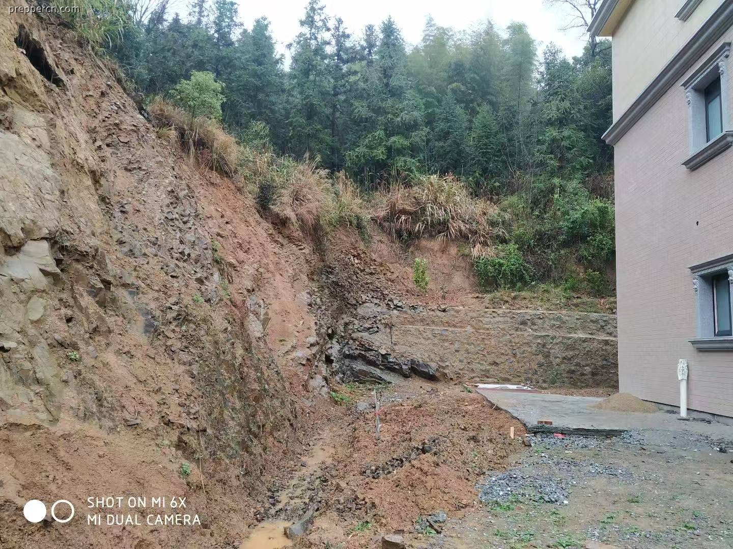

1、想在建烤火屋时在下面建个地下室,2*2*2米左右就,怎么才能偷偷的建好。
2、在房后面自己山上挖个隐密山洞,房子后面有小山。不用太大,有个2*2*1.5左右就行。
不能有太大的动作,叫挖机什么的邻居一来都知道,哪种可能性高一点,或者好建一点。
发表于 2026-9-13 13:28:09 | 显示全部楼层
照片里面看山体岩层像风化比较明显的页岩或者板岩,好挖但是挖开之后表层土滑塌、局部坍塌风险很高。我看右侧房子离边坡很近,如果坡脚继续深挖,整个边坡稳定性和房屋建筑基础都有风险。不建议打山洞,特别是自己干,不做完整支护排水工程,看起来坍塌的风险很大。
地下室看起来比山洞可行性高一点,工程上面应该是可以做的。但是还是一样的问题,你的地下室在边坡旁边,照片上面也只能看到表层,下面土层厚度、风化层、岩层情况都不清楚,有可能会边挖边塌 然后地下水风险也需要考虑,挖掘过程中渗水问题也很麻烦。
一定要这里开地下室,肯定要做支护的,锚杆,喷射混凝土,挡墙什么的,具体怎么做光靠这一张图片也没法定,还是要现场勘测,按一张图片定施工方案,还是太危险了。
