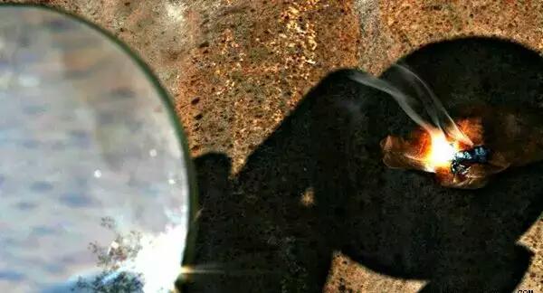

任何一个直径为两英寸或更大些的凸面镜(如望远镜片),在明亮的阳光下,都可用来聚集太阳的光线,使之照射在准备好的引火物上,便可点燃引火物。用放大镜(凸镜透)透过阳光聚焦照射易燃的引火物(腐木、布中抽出的纱线、撕成薄片的干树皮、干木屑等)取火,为人所熟知。利用放大镜取火最为迅速的是照射汽油、酒精和枪弹的发射药或导火索,可在1~2秒内点燃引火物。此外,放大镜透过阳光聚焦照射,还可将受潮或被水浸湿后晒干的火柴点燃。放大镜是一种重要的引火工具。
如果没有现成的放大镜,可从望远镜和瞄准镜、照像机上取下一块凸透镜来代替。曾有这样的事例:100多年前,一支外国的探队在冰天雪地的南极,突然发生了火种断绝的意外事故。有一位探险队员把一块晶莹剔透的冰块,加工成中间厚、周边薄的一个圆形特大凸透镜,再将这冰制的凸透镜立起来使其在阳光下聚焦,最后燃着了引火物获得了火种。在手电筒反光碗的焦点上放引火物,向着太阳也能取火。

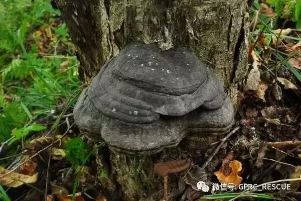

三.可以找一块引火菌,就是树上长出来像一个大蘑菇的东西。特别大也比较硬。找到之后,用火星将其中间位置引燃出一些火星。然后吹气让其往里面闷烧,如果要往背包里放的话,可以往闷烧的地方放一些绿苔藓,这样就可以防止引燃背包。一般一个这样的引火菌可以闷烧四五个小时。最早原始人就已经这样携带火种了。等需要点燃引火物的时候,将引火物放在上面,然后吹气让其点燃引火物。

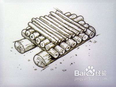

用适当的角度把一些较小的圆形木材一层层的相互交叠在一起,这样生火,就会投射出大量的热度,而且这样的结构基础比较牢固,不会轻易塌陷。同时,这样的架构也可以形成较深层的残灰或者是余烬,对于烹煮食物而言是最完美不过的了。户外生火首选方法。

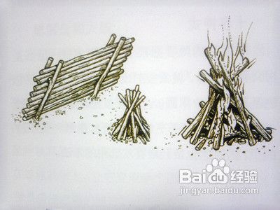

这种形状类似于印第安人的圆锥形帐篷,生出来的火焰可以中间的空穴向上燃烧,就好比家里面通风良好的烟囱一样,可以把火势和烟源源不断的往上抽。采用这种搭建结构,可以提供更大程度的照明,但是缺点也比较明显,火势大烧得快,也不够稳定易坍塌。

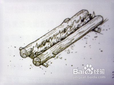

四.壕沟式
这种适合于风大的户外,搭建这种结构前,需要在地上挖深30cm,宽30cm,长1m的壕沟,在壕沟边沿用石头堆砌。用完火之后还可以把它埋起来,当做一个绝佳的地热来源。不过小小心有气孔的潮湿岩石,因为它们受热可能会发生爆炸,这样就得不偿失了。

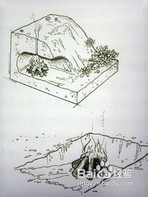

可以在河床的下风处挖个洞,并堆放树枝或是其他东西,使其上方形成一个空穴,相当于制造一个烟囱。在地下生火可以提供一处焦点较为集中的热源,可用来烹煮食物,也可以保存好燃料。此外,在这种方法下,火能够从缝隙处吸入大量的空气,减少浓烟量,而且可以再风势很大的地方点燃。
