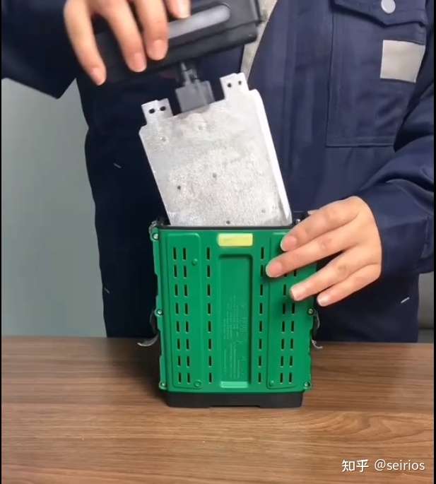

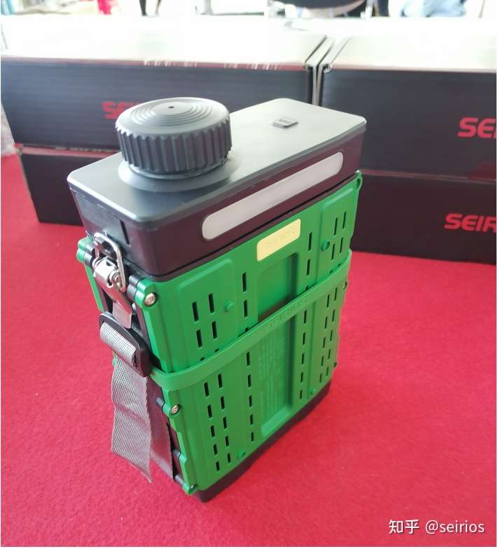

电哆兽铝空电池-户外电池

电哆兽铝空电池-内部结构

电哆兽铝空电池-装配图

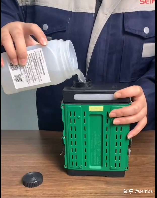

电哆兽铝空电池-加水激活
