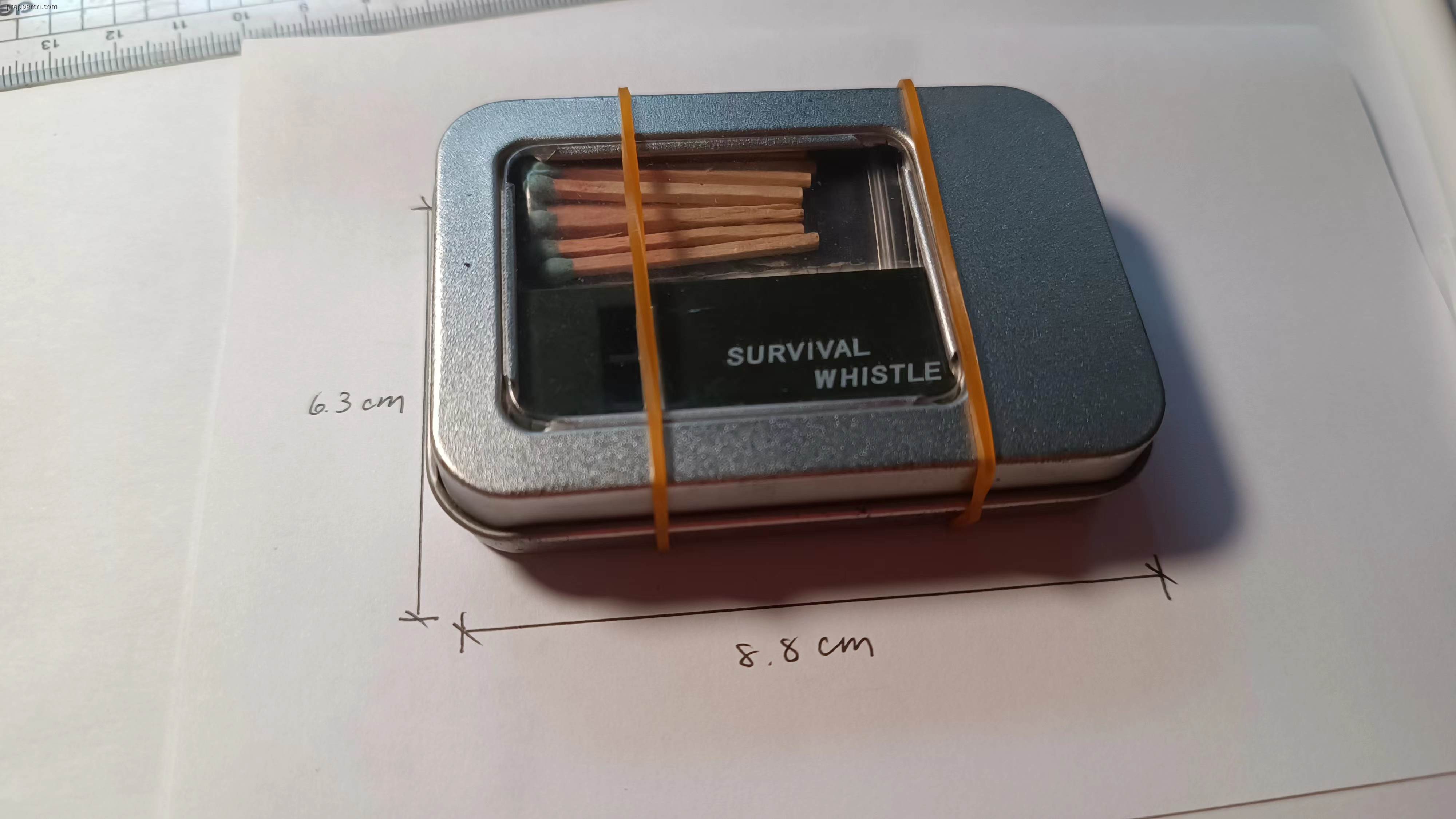

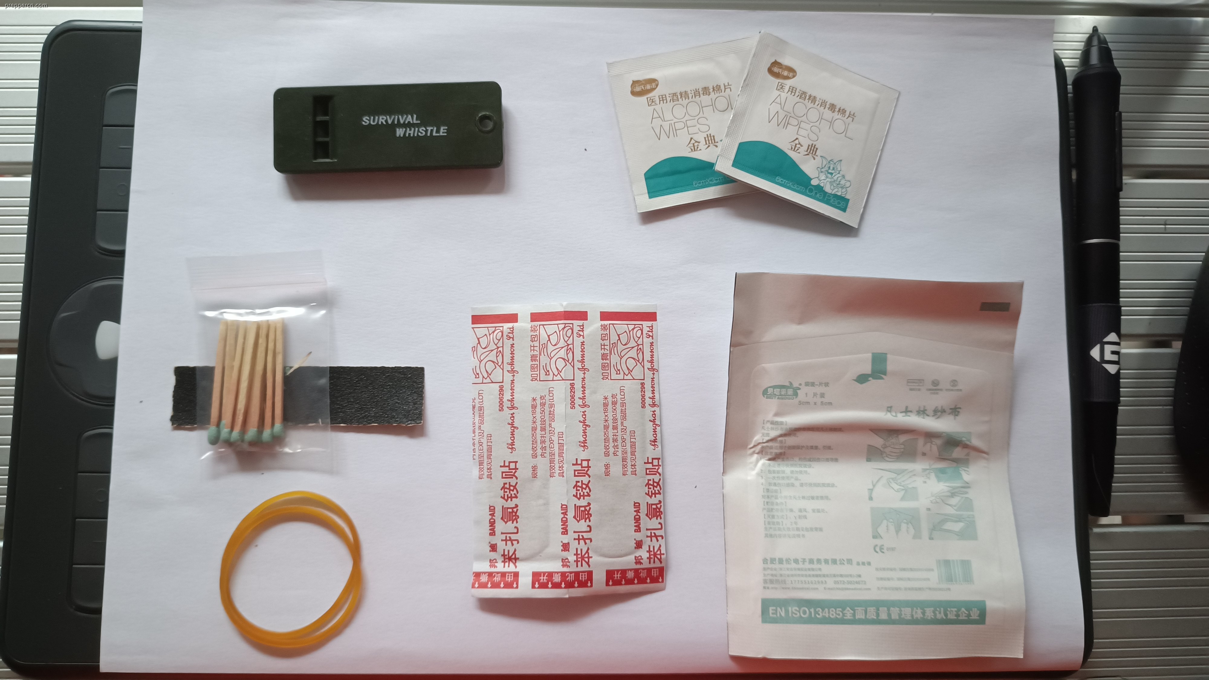

话不多说,先上图,这是我目前真正做到Every Day Carry的盒子。有些装备没入镜:目前免缝针减张器(缝合贴)还没到货,到货后会放两个进去,当然还有速效救心丸也在等到货。 这些都放进去之后盒子就满满当当了,弹性绷带可以缠绕在盒子外面几圈。
这套的宗旨是【在救援还没来的短暂时间内给自己和他人实施急救,并向外界呼救】。
(额外声明:这个盒子只是edc的一部分,我还有钥匙链用来放瑞士军刀和小手电。)
这个50g不到、体积可以忽略的edc盒子拥有轻微伤级别的医疗(酒精棉片消毒,创可贴、凡士林纱布和皮筋包扎,减张器缝合,救心丸扩张血管降血压)以及最基础的求救(三孔求生哨,至于手电我挂在钥匙链上了)、生火(酒精棉片、盒底碳布可以当引火物)功能。
我作为一个在城市生活的苦逼大学生,针对自己的情况做了精简优化。(其实在19-20年间我组过几种10*8*6cm左右尺寸的edc盒子,可惜重量和体积都有点无法接受,目前这套能做到塞包里完全无感,让我比较满意,毕竟有比没有强。)

希望大家多多给出修改意见,比如有什么东西没必要、有什么东西应该放进去,以及一些物品有没有多种使用方式。
发表于 2022-8-10 11:45:50 | 显示全部楼层
少个止血带和碘伏棒
发表于 2022-8-11 11:20:00 来自手机 | 显示全部楼层
其实日常生活中要是有条件最好带个工具钳

发表于 2022-8-12 10:30:06 | 显示全部楼层
可以加个喷雾
