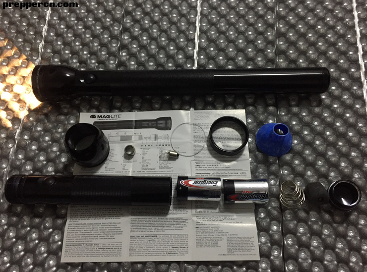

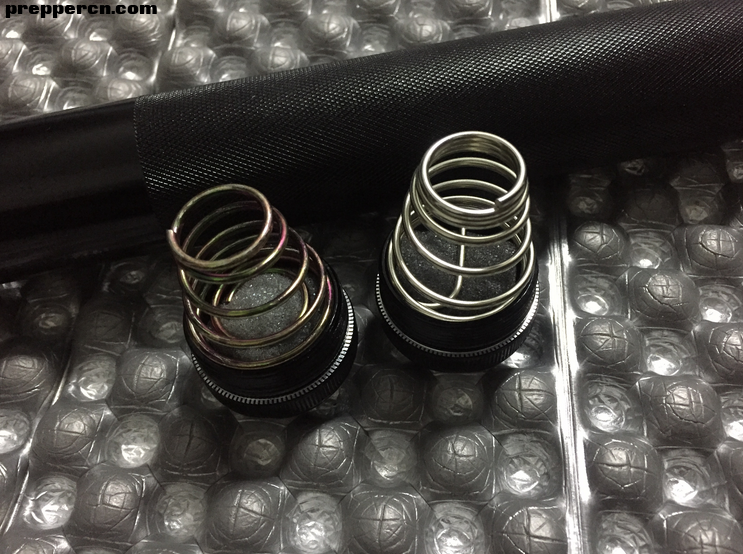

从图片中可以看出,一支镁光手电分为16个部分,其中大部分的零件都是无需日常保养的,需要注意的只有灯泡、密封圈、按钮、内壁、负极弹簧而已。镁光手电使用的铝合金本身是很坚固的,但是橡胶制的密封件存在老化问题,如果你一直不保养,在某天你可能会发现它扭曲得不像样子。我的镁光5D在买回来的时候已经在仓库里放了十几年了,可以清楚的看到密封圈和橡胶按钮上覆盖着一层白色的物质,可能是硫化剂析出之类的。为了延缓老化,最好定期清洁橡胶部件的表面,使它们远离乙醇或者WD40之类的有机溶液,然后用硅脂涂抹橡胶圈和按钮。

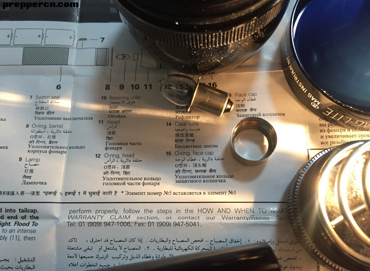

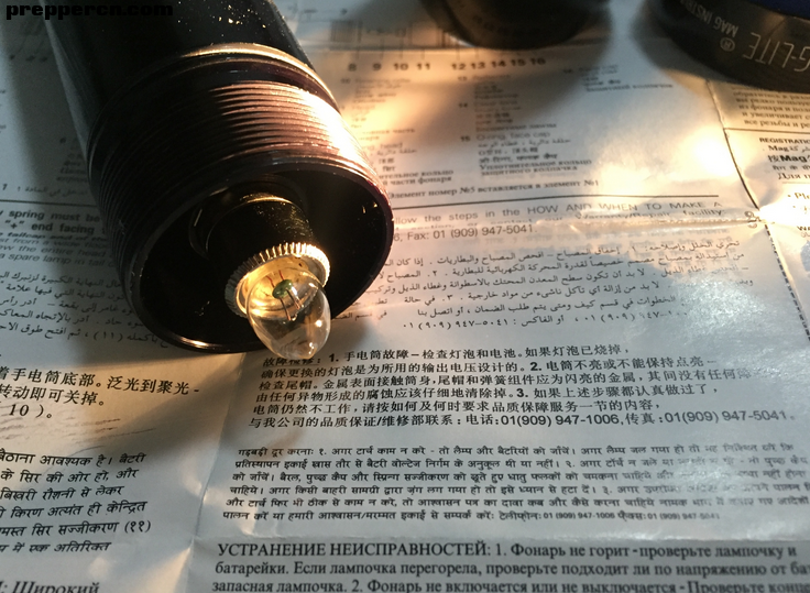

在灯泡方面,我一直提倡使用白炽灯泡,真空白炽灯或充气保护白炽灯,主要是因为容易买到的第三方LED部件容易出现接触不良的问题,老式结构也注定了散热效果有限,高亮度下容易焖烧LED,毕竟温度是灯泡的朋友嘛。全尺寸镁光使用的灯泡规格是P13.5S或叫B9接口的卡扣式灯泡,2D的电压是2.4V,3D的电压是3.6V,4D的电压是4.8V,5D的电压是6V、6D的电压是7.2V,电流选择0.5A或0.75A都可以,0.75A会更亮一些。在使用的时候,尽量不要快速开关,虽然在直流电的情况下开关电流对灯泡的冲击并不大,真空环境或保护气体也能起到保护灯芯的效果,但是手动爆闪这种操作依然会缩短灯泡的寿命。值得一提的是传统白炽灯泡在点亮后会带来高温,而它使用的玻璃在高温下会变得易碎,如果你用点亮一段时间的手电来敲打砖块之类的硬物,可能灯泡就会碎掉,所以如果你买的手电比较长(4D以上),尽量养成用手电尾部作为打击端的习惯。

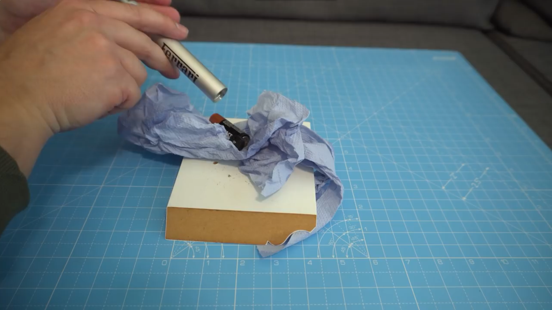

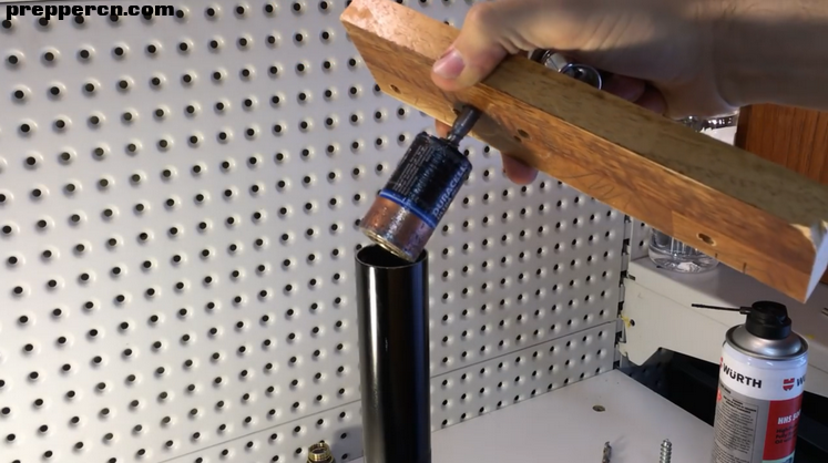

除了灯泡之外,镁光手电最常见的损毁原因其实是——电池泄露。劣质电池有时候会在手电内部漏液、膨胀,不但会失去供电能力、腐蚀电极,也会堵死换电池的通路。如果它没有膨胀起来堵住铝合金内壁,你可以直接将电池倒出来并敲击外壁,然后朝两级尤其是负极弹簧喷洒WD40等除锈剂,或者用一把小刀刮掉被锈蚀的部分,小心不要将粉末吹进你的眼睛里,戴上护目镜操作。但是如果是电池膨胀了,那就是另一回事了,很麻烦的。如果是靠近负极的电池膨胀了,你需要喷一点除锈润滑剂,然后用工具隔着一块薄木板或随便什么支撑物在电池屁股上钻个洞,然后旋入带螺纹的钉子,用手动工具尽量使螺纹部分深入电池。完成这项工作后从用作支撑物的木板等物发力将电池拽出。如果是靠近灯头的电池膨胀,你可能需要准备一套工具,包括小螺丝刀、卡口钳、镊子等。要先将手电尾部打开,然后把靠近灯头的紧固件拆掉,再用木质垫子等缓冲物贴在剩下的部件上,用一根棍子大力出奇迹,将内部的正极垫圈和电池从尾端一起铳出手电,并祈祷正极垫圈不会在这种冲击下坏掉。听起来很麻烦对吧?确实是,所以我们可以把心思放在预防上,有一些搭配方案是被证实可行的,比如使用高质量的电池,如果你不在乎手电的打击力度,这里推荐劲量L91电池+1号电池转接筒,这种没有液态电解质的电池绝对不会出现漏液问题,但是转接筒会导致手电质量变轻和产生间隙。如果你在乎它作为打击武器的潜力,可以尝试一下劲量LR20电池。
如果你发现有时候灯泡点亮断断续续(一般发生在更换了LED后),而且检查电池确认没有问题,可能是导电面接触不良造成的,解决方案是往灯座接触面、灯头螺纹、筒壁和负极弹簧上喷洒或涂抹少量WD40,小心不要喷到橡胶密封圈上,稍等片刻再重新点亮,你就会发现问题解决了。

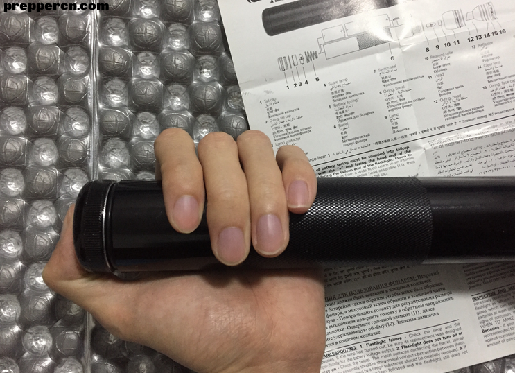

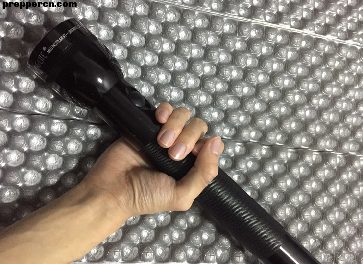

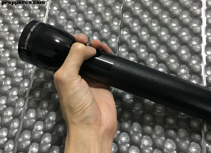

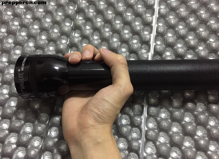

说个题外话,在使用4D以上的长手电时,我推荐强手留出半个手掌的距离后反握的方法,反转弱手手腕来调节焦距和控制点亮手电。这样虽然需要多一只手来操作,但是可以快速找到侧按所在的位置或进入战斗状态,使用大拇指按压按钮也轻松得多。但北美同仁们更习惯使用强手中指来按压侧按,个人感觉这种方法在压力环境下可能不太好操作,但也可能是流派不同导致的?在另一方面,如果你觉得很难装入电池,不妨将灯头抵在桌子上,装入电池后用弱手大拇指按住尾盖,用强手调整角度后再旋入,你会感觉轻松一些。(总感觉05年产的5D负极弹簧力道没有新产品那么大,颜色也不一样,可能是工艺改过了。)
