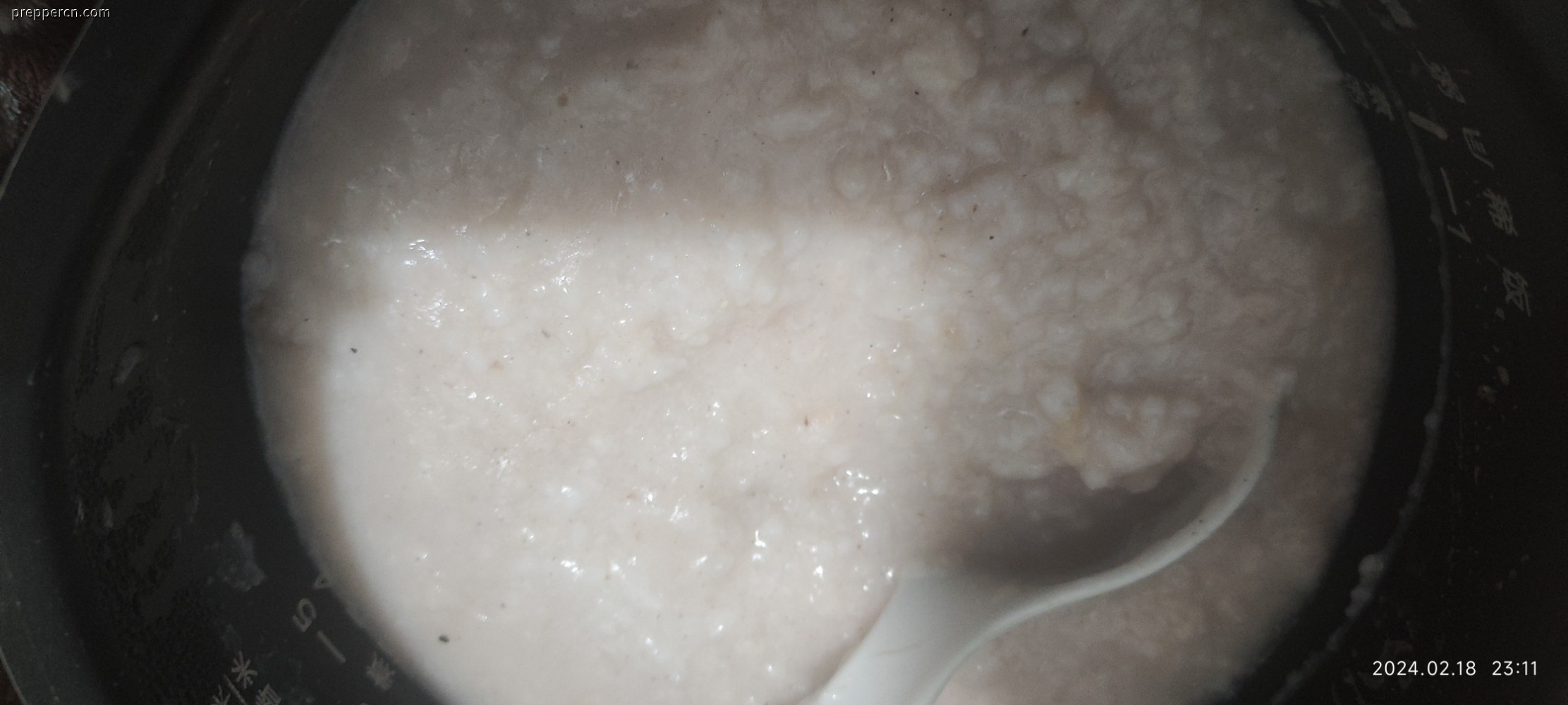

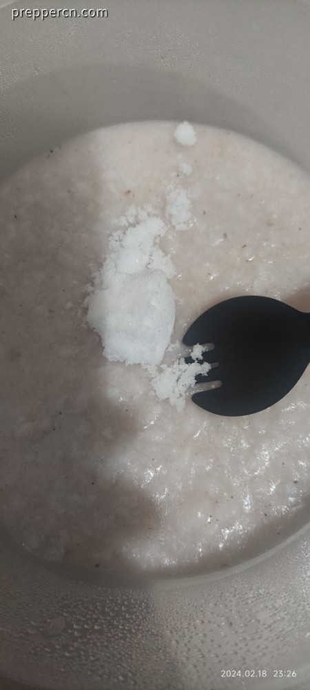

1.1.1
继续熬煮

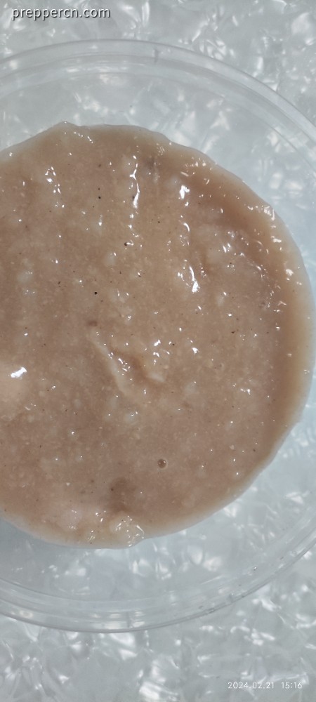

 楼主| 发表于 2024-2-22 08:29:48 来自手机 | 显示全部楼层

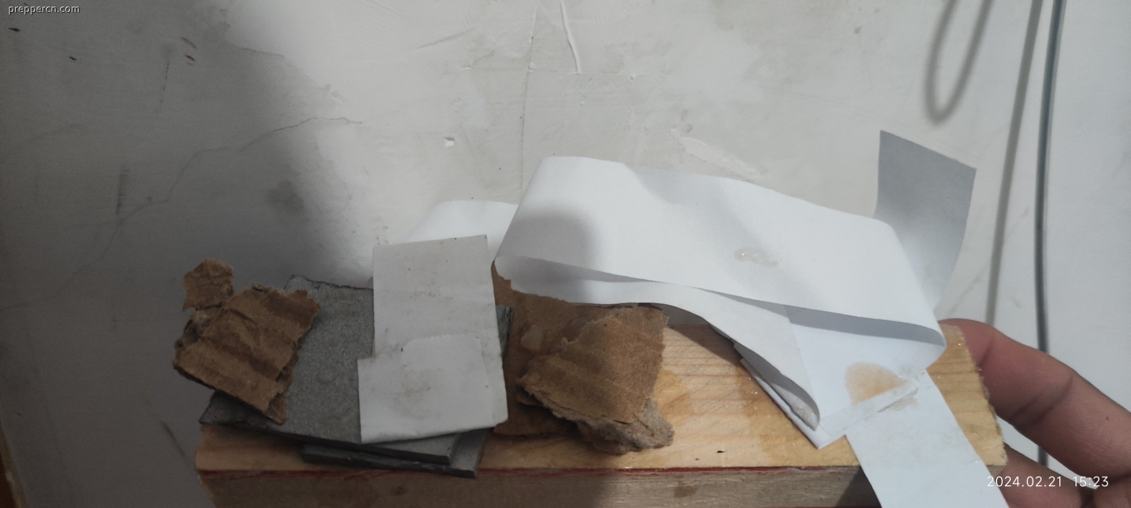

小火熬煮好几次要不时搅动把底部搅开不然底部容易结块变色,我这已经变色了,原本应该乳白色的现在黄色偏褐,用木块金属纸张和瓦楞纸几种材质交叠测一下性能 ,干的慢过段时间在看

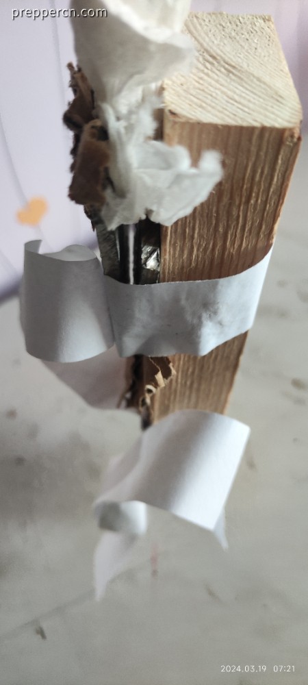

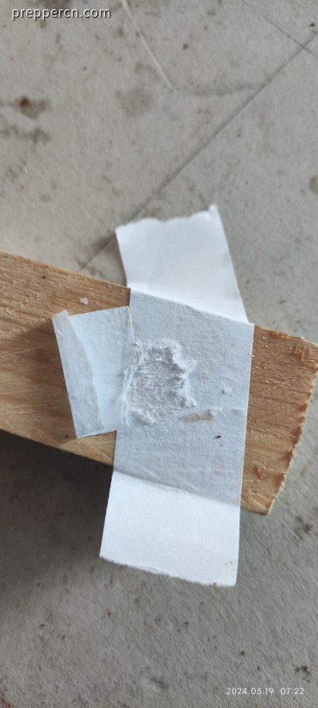

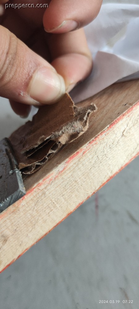

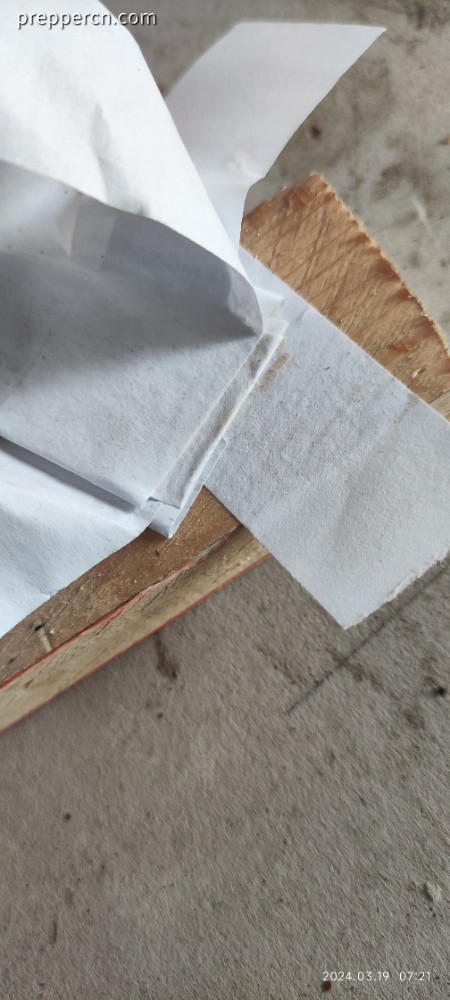

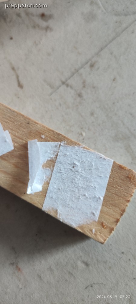

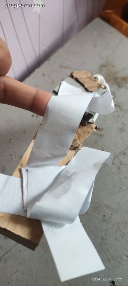

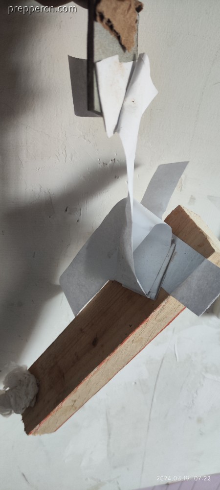

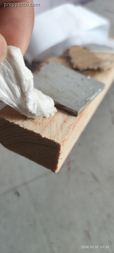

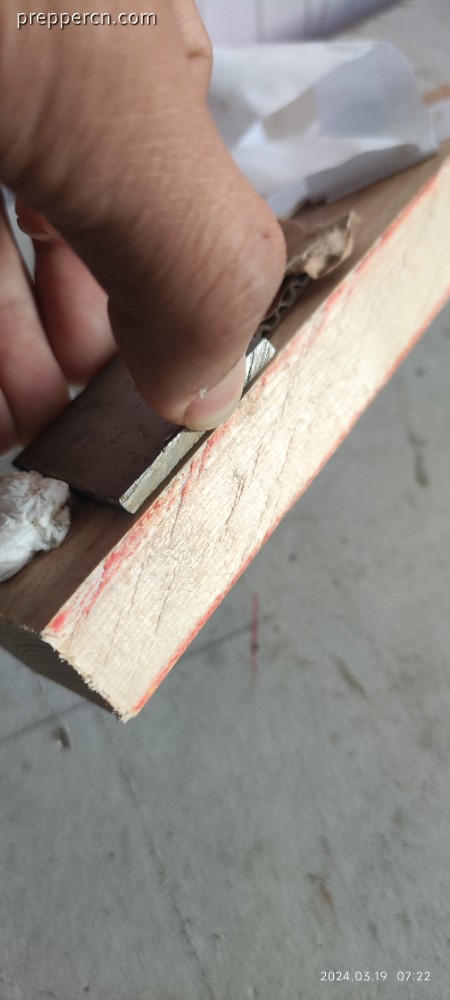

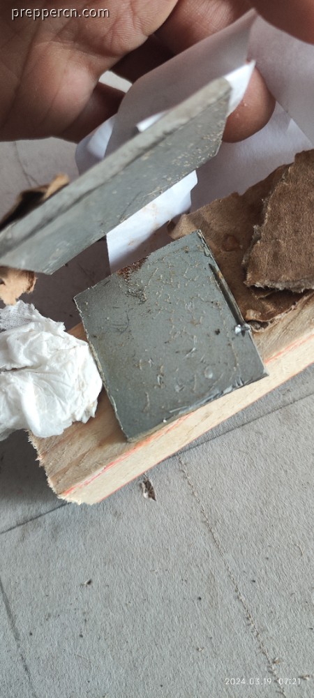

粗略测试粘粘效果 A4纸之间和卫生纸单一或混合三种对照差不多牢固性是最强的强行分离会撕开  A4和瓦楞纸或者木头牢固性次一点 但是吊起带有小金属块的木块还是没问题的 木头和金属之间粘结性不强可以提带着不能大力晃动或者大动作容易松动 金属块和金属块之间效果最差几乎没效果 暴露干涸的黏胶会凝结出像蛋清凝固后介于塑料和松香之间质感的小块用钳子可以压碎,平涂也可以形成膜但是干燥过程中液面网状收缩容易有缺陷

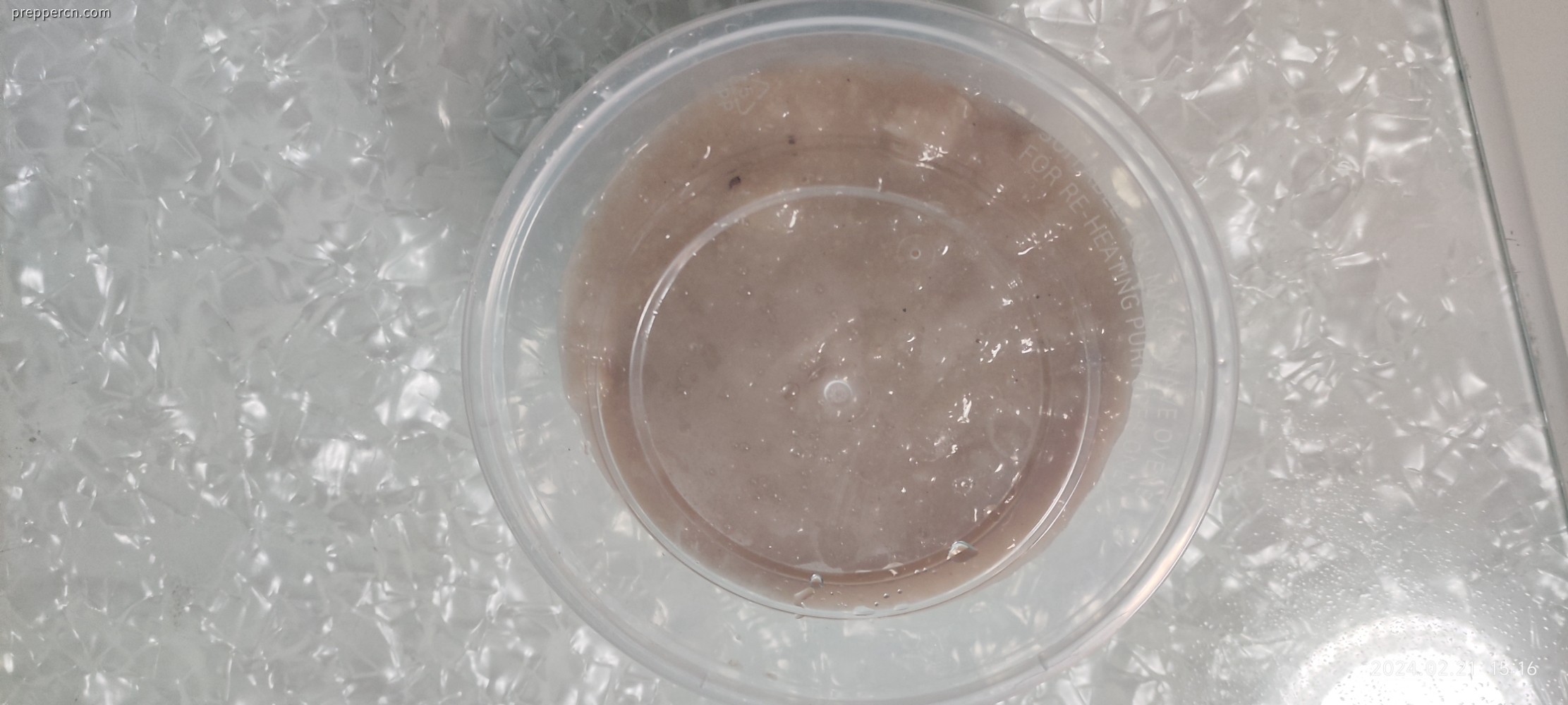

存放了几个月还是被蝇虫攻克了,还以为加了硼砂没虫子能进去存活,结果前几天去看它自己沉降分出水层,然后蝇虫从虚掩的盖子进去产卵滋生 现在霉菌也在水面形成了几块带毛的“陆地”
