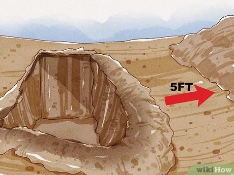

挖一条沟,把泥土移出挖掘区域。开始挖出泥土,形成你的庇护所的基本轮廓。你可以用铁锹来做这件事,尽管这要花很多时间和劳力。将挖出的泥土移出桩外10英尺(3.0米)。你需要保持污垢远离,这样它就不会落回沟槽里。为了更快的工作,你可以从附近的设备公司租一台挖掘机。这可能会很贵,但加快挖掘过程通常是值得的。 挖一个更深的沟意味着更多的空间和爆炸保护你的避难所

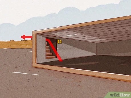

在战壕的另一端创建一个紧急出口。紧急出口也将作为额外的通风设备。在沟底挖一个大约2英尺(0.61米)宽、1 / 3英尺(1.1米)深的坑。爬行空间将在土壤表面的正下方。在尽头挖一条小沟,把爬行空间和外面的世界连接起来,创造一个出口。你可以根据需要搭建泥土台阶到达地面。把泥土堆在入口附近,然后开始用铲子挖。把泥土踩成小台阶。在每个台阶上放置门限板,用10英寸(25厘米)的拉力螺栓将门限板与侧板连接。 在你的避难所要有第二个出口,以防紧急情况。
再挖一条通道进入。创建主入口的方式与创建紧急出口的方式相同。这一次,挖到庇护所的另一端。你可以把入口弄宽一点,这样你进入避难所就更容易了。保持入口在地下,远离避难所的主要生活区 主入口不会有空气泵或通风管道穿过,所以默认情况下会显得更大。

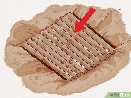

在沟上面并排放置木顶杆。找一些伸出沟槽至少2英尺(0.61米)的杆子,这样它们就不太可能倒塌。让他们跨过战壕的宽度。将原木尽可能地推到一起,以减少避难所屋顶的缝隙。
例如,试着在一条宽5英尺(1.5米)的沟渠上使用9英尺(2.7米)的电线杆。 屋顶电线杆基本上是长而未切割的木材。你可以从木材场买到。屋顶供应商和家装店也可以提供帮助。

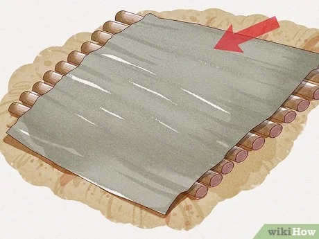

用防水布或其他塑料材料来防水。确保你把原木之间的缝隙都盖上,这样水和泥土就不会落入掩体。你可以通过购买一块足够大的防水布来轻松地做到这一点。也尝试重叠一些较小的油布 你也可以用布、树叶、粘土或其他替代材料来填补空白。

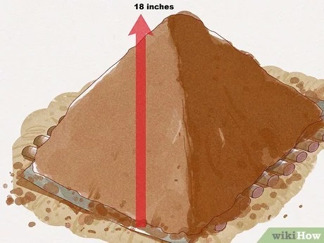

用一个18英寸(46厘米)的土丘盖住圆木。开始将挖出的泥土移回圆木上。确保泥土不会渗进原木下面的生活空间。当你把土堆起来的时候,把它堆成一个圆形的土堆,正好在避难所入口的前面。土堆的形状将给你的避难所的屋顶足够的稳定性,以防止它塌落。
为了额外的辐射防护,让圆顶更深。试着在圆顶上再铺上一层塑料布,然后在上面再堆上18英寸(46厘米)厚的土。

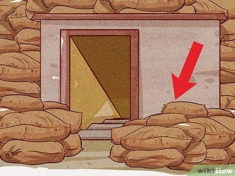

用泥土把入口围起来封住水。在每个入口周围堆放一些较短的屋顶杆或沙袋。用绳子或铁丝把它们系紧。然后,在两极周围建一个6英寸(15厘米)深的斜坡,把水从入口引开 在每个入口通道的四周都修建斜坡,以确保雨水不会流入庇护所。
