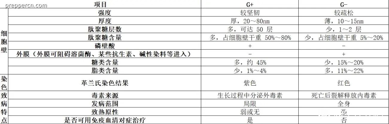

G+及G-细菌分别指革兰氏阳性菌与革兰氏阴性菌,它们的对比如下图所示。

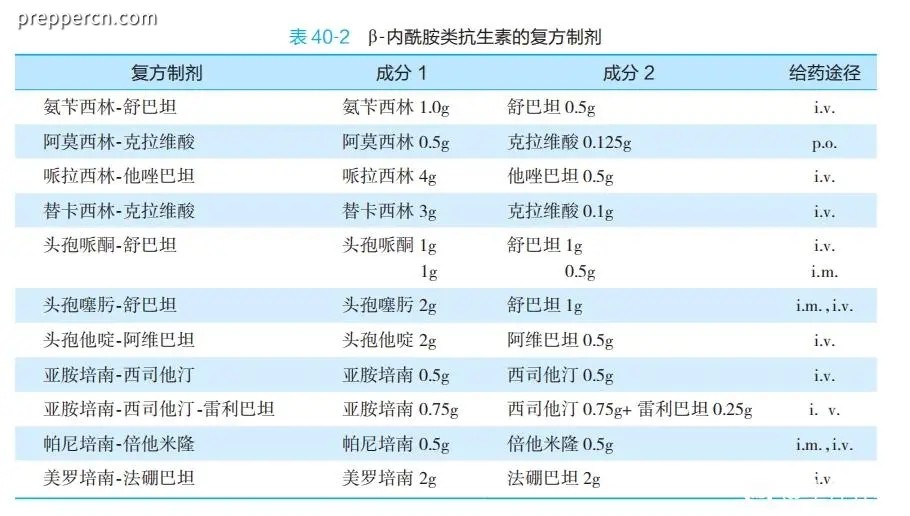

2.1.4β内酰胺酶抑制药及其复方制剂
β-内酰胺酶抑制药主要是针对细菌产生的β-内酰胺酶发挥作用,目前临床常用的有6种:克拉维酸(棒酸)、舒巴坦(青霉烷砜)、他唑巴坦(三唑巴坦)、阿维巴坦、雷利巴坦、法硼巴坦。一般不使用其单方制剂,仅作为其他抗菌药物的增效剂组成复方制剂。临床常用的复方制剂见下图。
