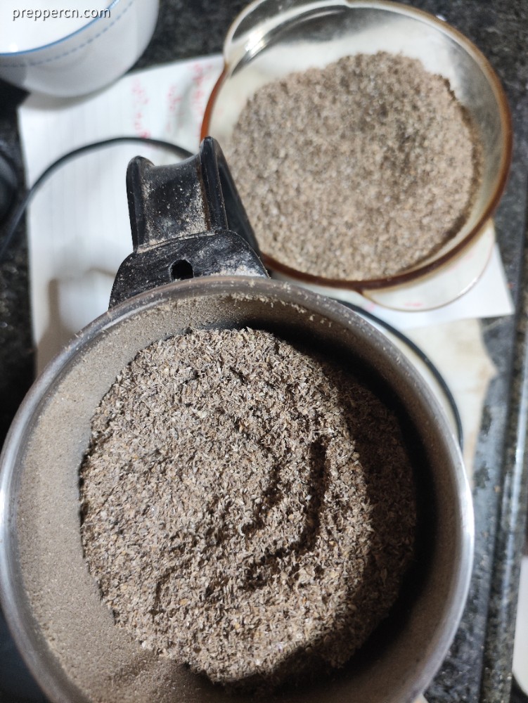

       脱壳的前提要进行打散,选取的材料在之前的实验中已经用机器打好了,要自己多试控制好时间,不然久了粒度不完整损耗会大很多。或者用研钵之类的,注意不要磨而是控制好粒度慢慢锤击,均匀锤散,不用电动工具会多费好几倍时间。

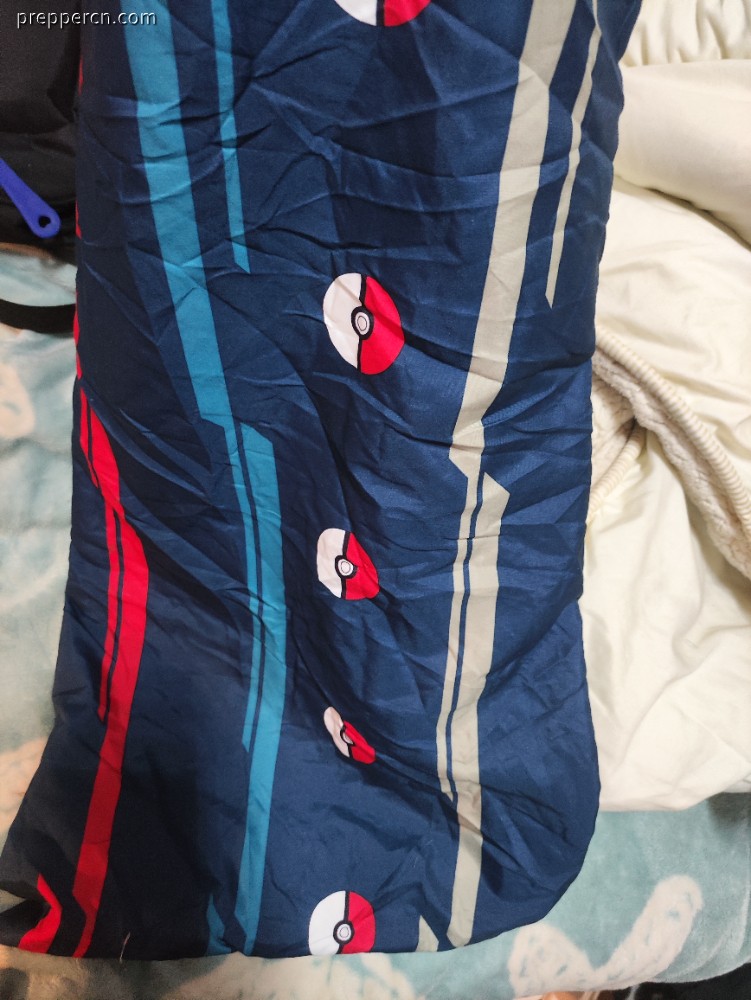

先缝个布袋, 1000260627.jpg 1000260630.jpg 1000260629.jpg 下一步组装回落吹壳装置,原理很简单,风力吹飞抖动落差时的轻质更多阻力面的外壳,而子粒,比重合适的会留下来。还是有些粘连外壳太紧或者粒度不完整比较碎的会被吹走,造成损失。

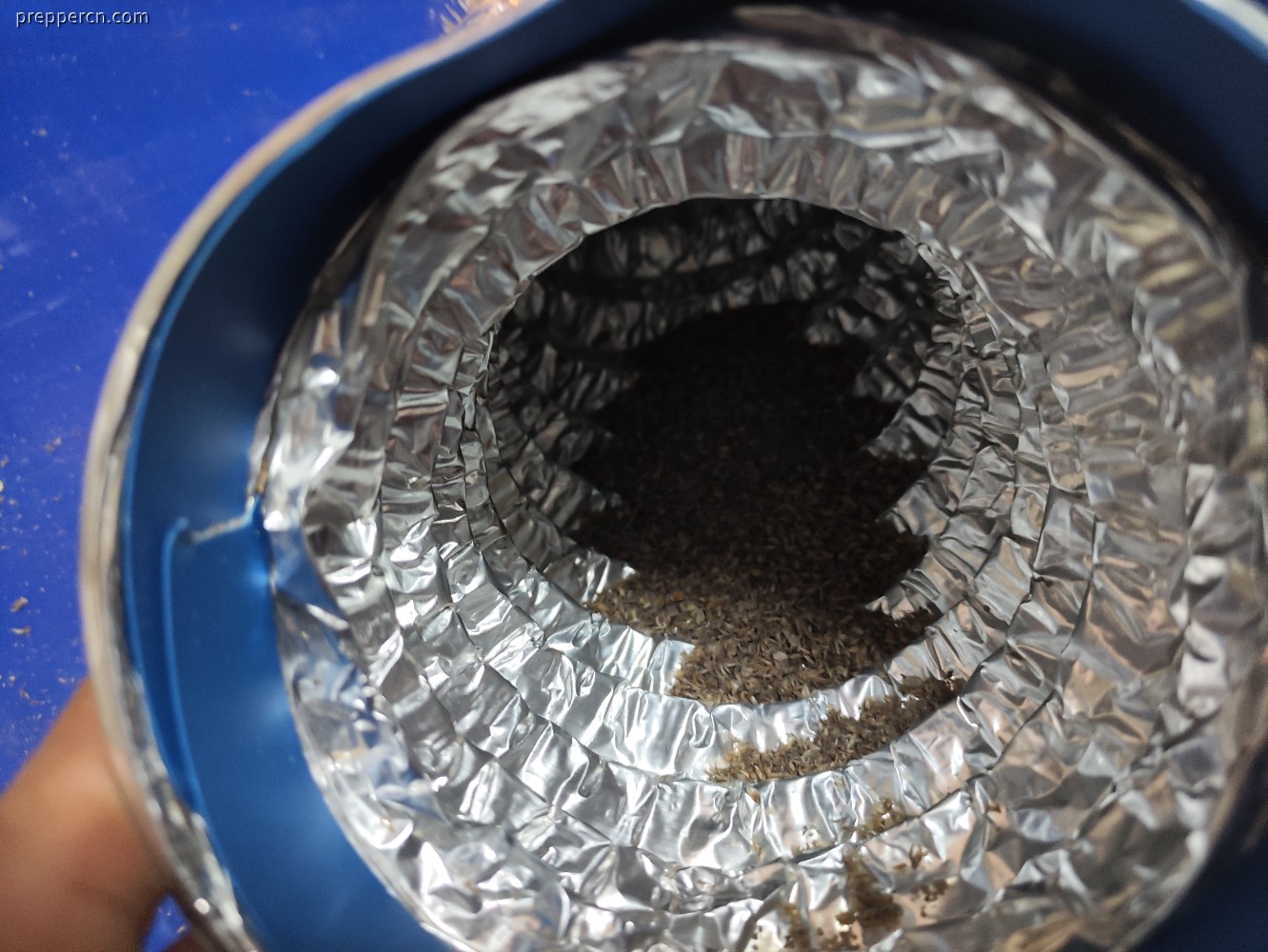

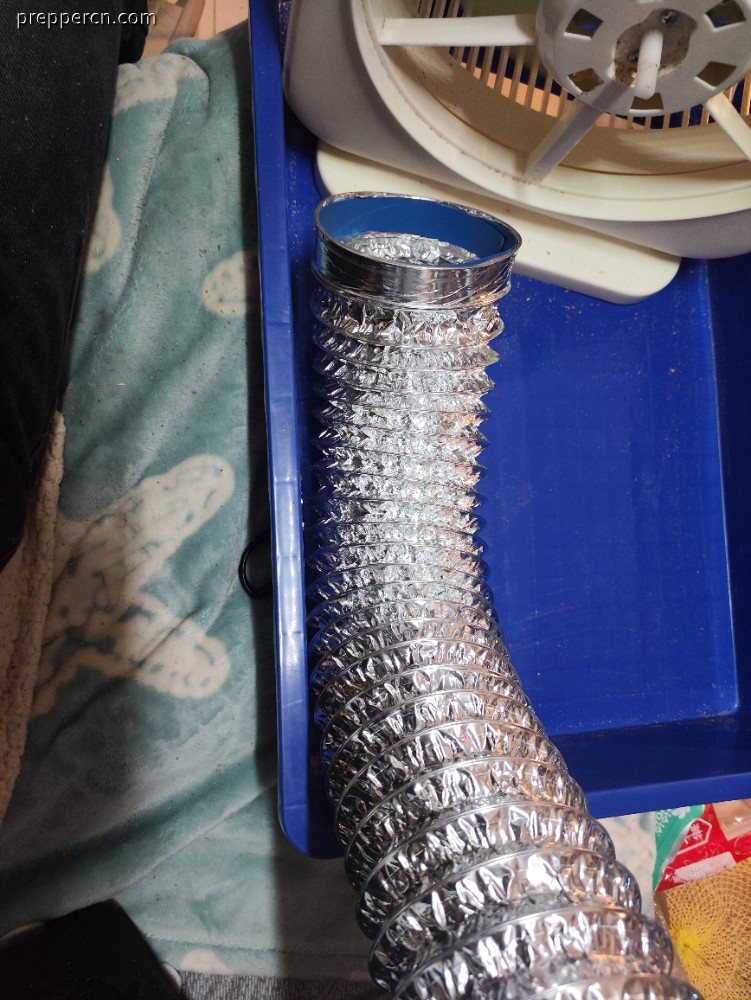

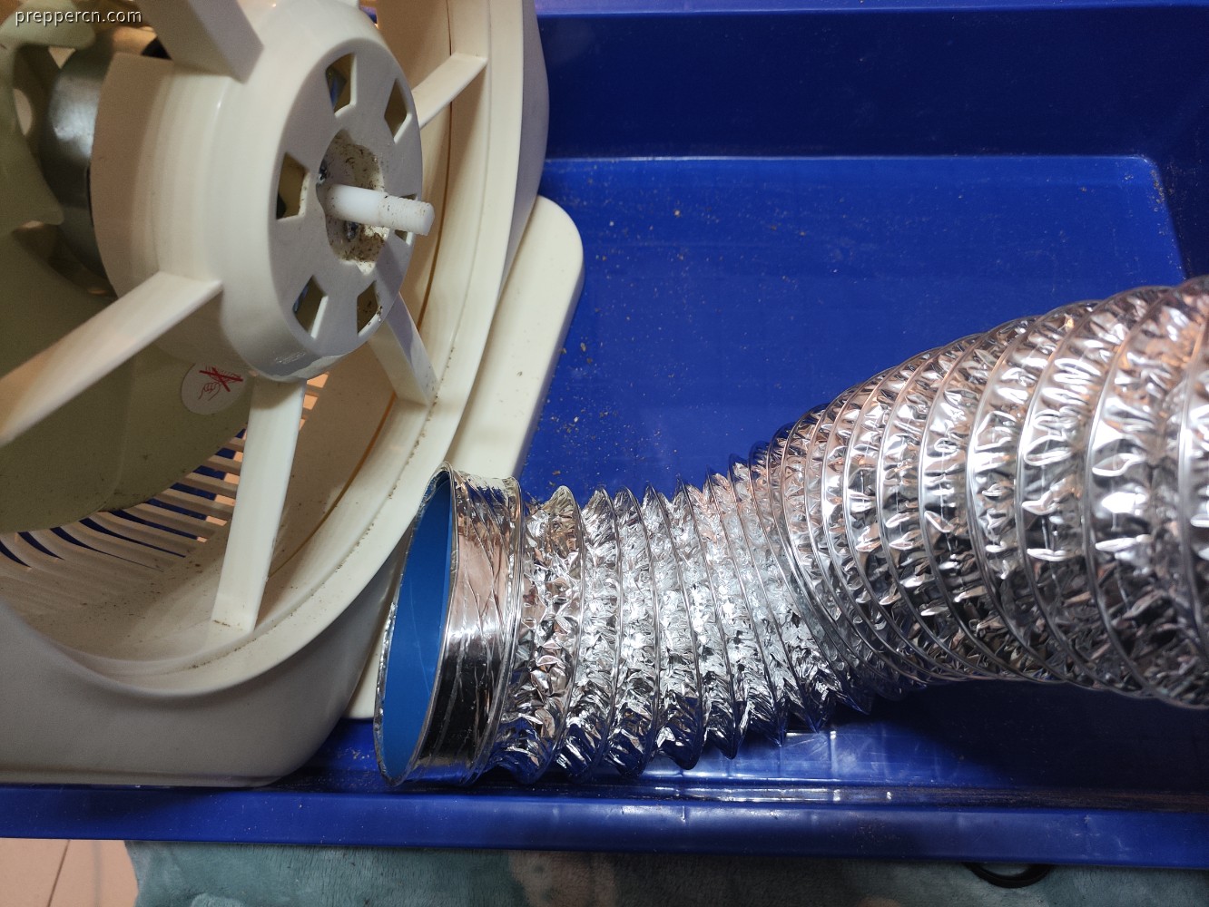

       铝箔烟囱管道和缝纫的布袋组装好,铝箔管道一端对着风口,然后后面一段距离后往上再自然吹落形成一个坡,最后出口用布袋兜住承接“糠”。 1000260631.jpg 1000260635.jpg 1000260632.jpg
    动力为人力,加入打散过的草籽后用手控制烟管
   前段部分,不让倒出来同时对着风口将坡道抖动着往前然后到出口一段距离拉升出口让草籽回落到原来位置,随后继续慢慢抖动过程降低端口,重复。

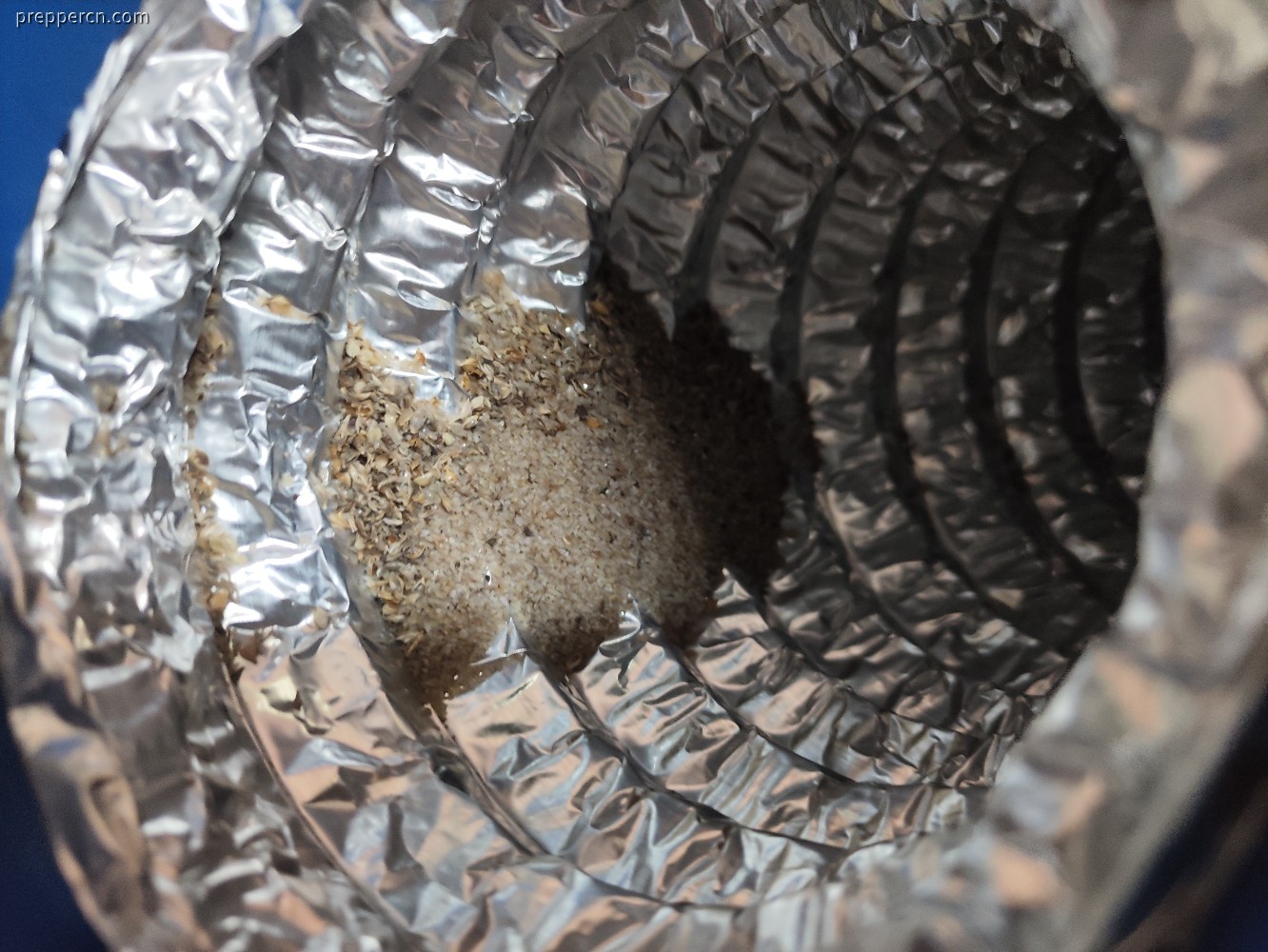

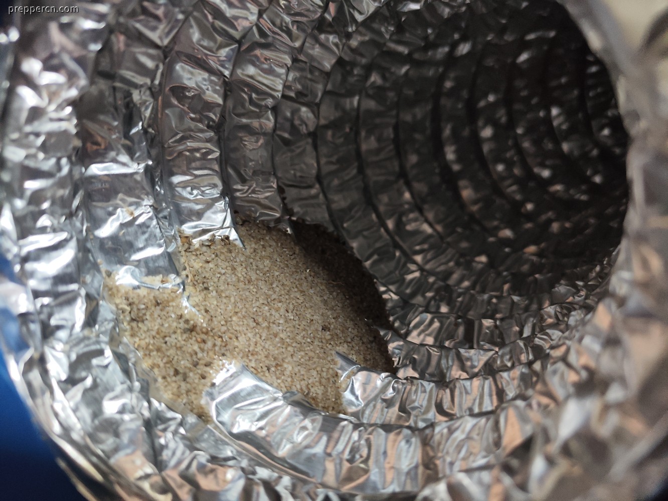

     由于伸缩褶皱形成阶梯非常利于抖动下落过程中轻质和大阻力,低比重成分的吹离,达到筛分脱粒效果。 1000260637.jpg 1000260636.jpg 1000260633.jpg
    另外后面还有一道攀升的爬坡,提 1000260634.jpg 高回收率,误吹的粘着壳草籽在管道中这部分碰撞如果脱落外壳的话还能随着重力和抖动顺坡道回落下来。
      多听听壳被吹动撞击管道的声音,等到最后留在风口前部分节的子粒外壳吹的差不多,对着风抖动时撞击声变化不大且非常稀疏时差不多了,倒出来收集好。

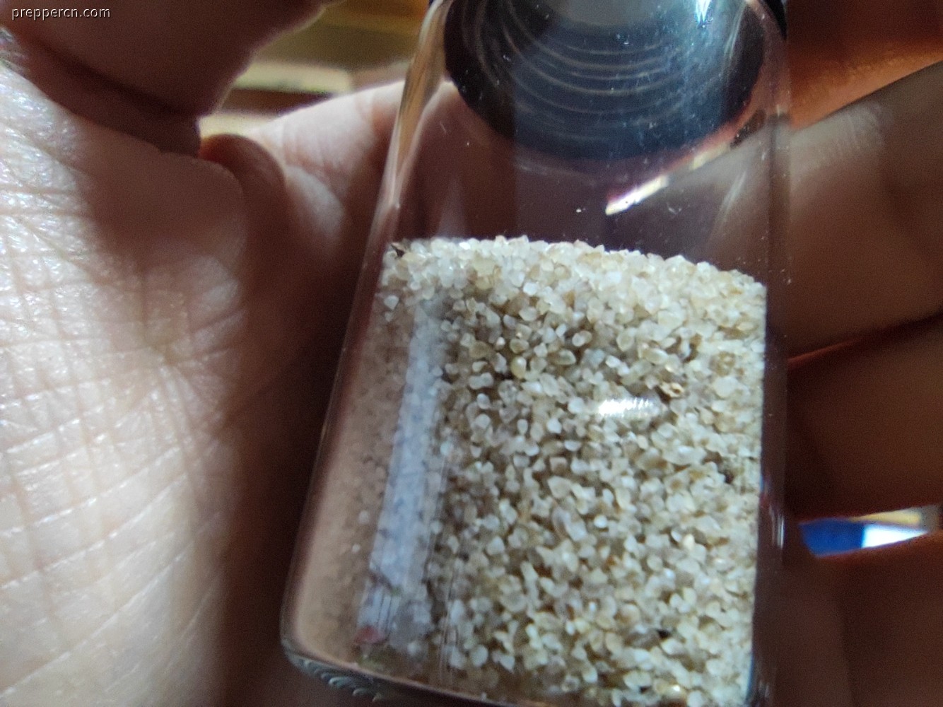

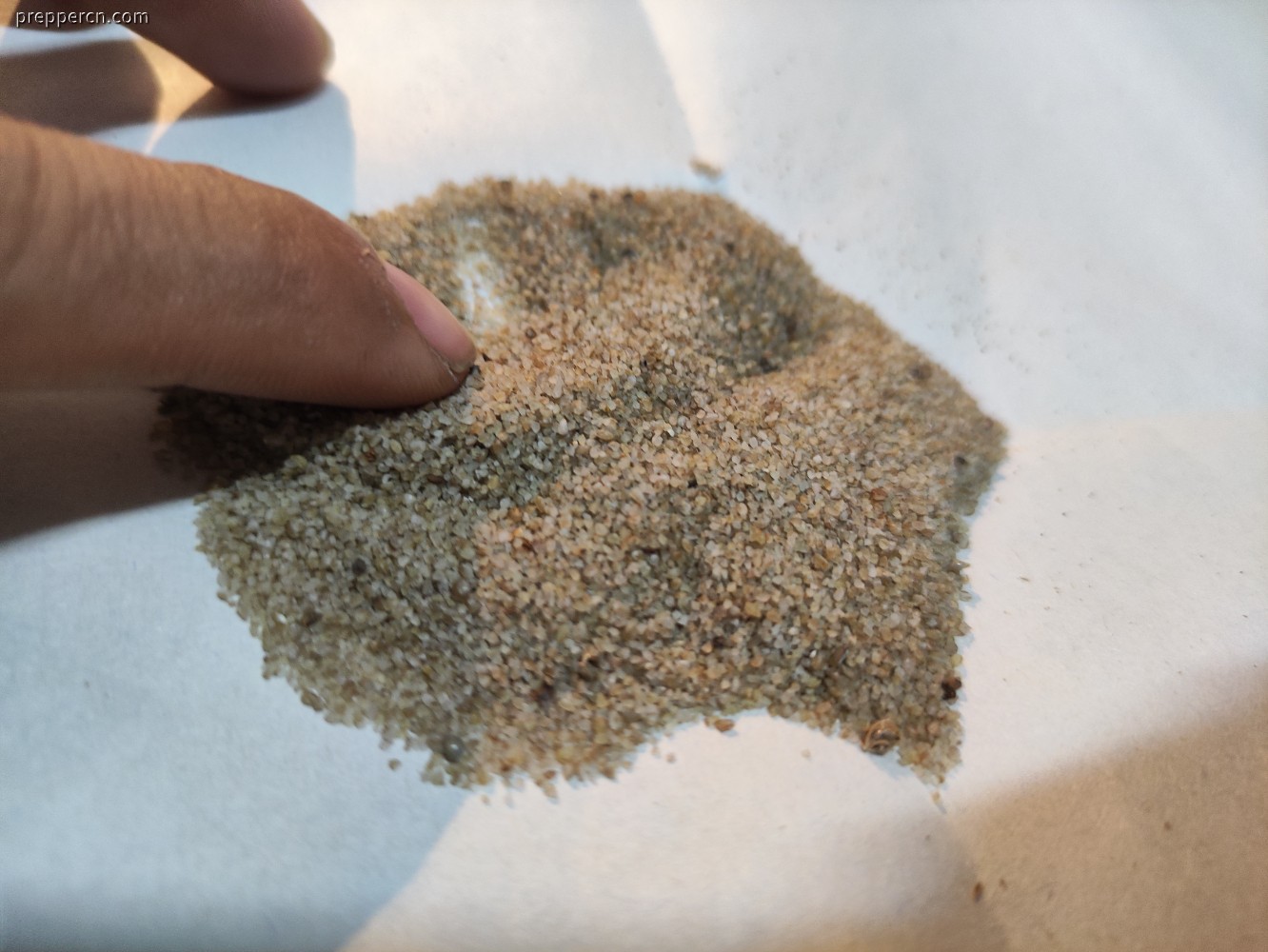

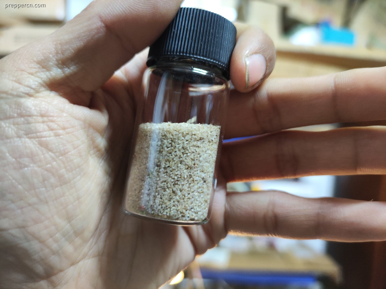

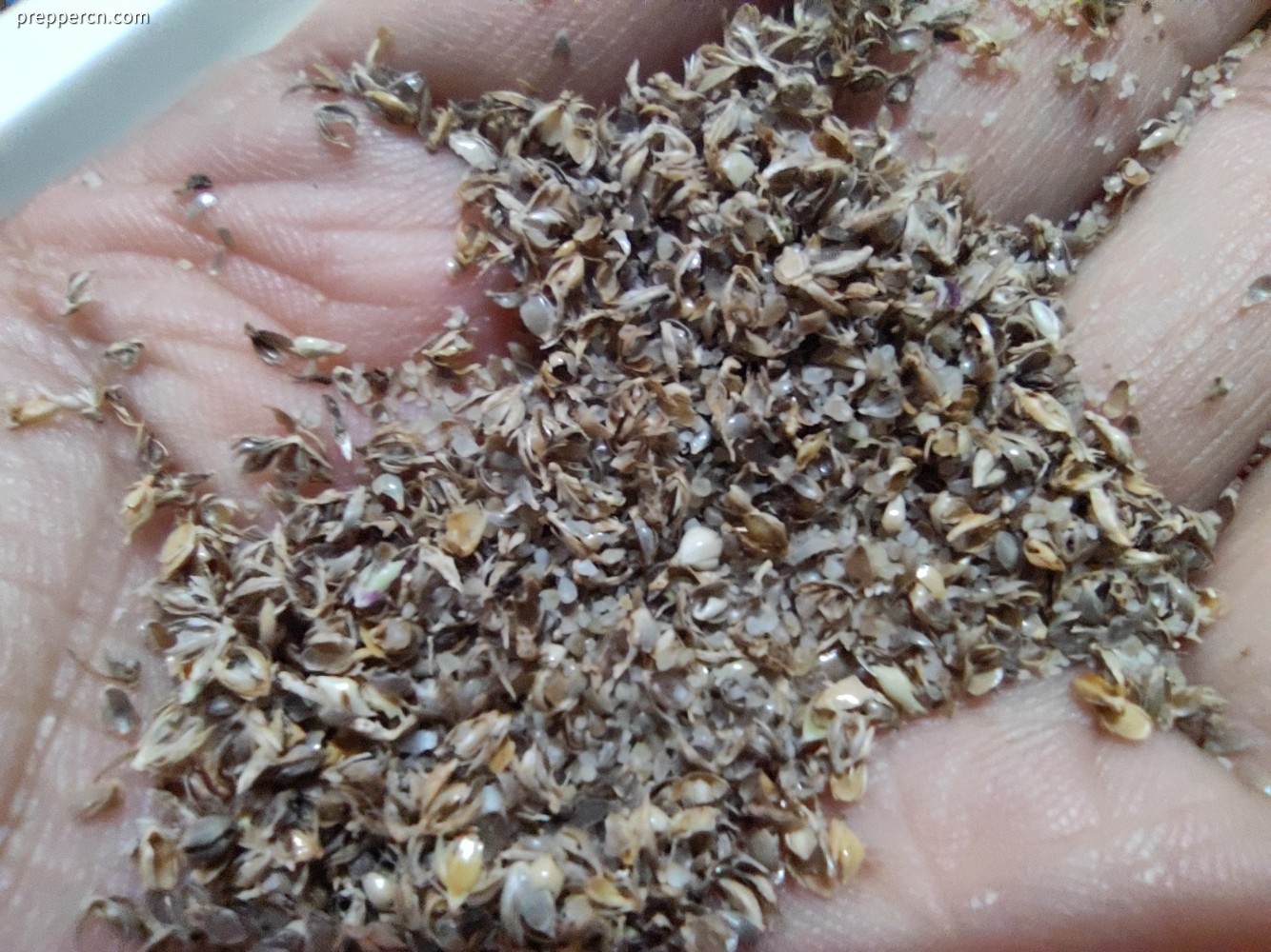

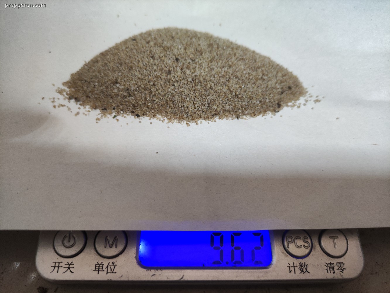

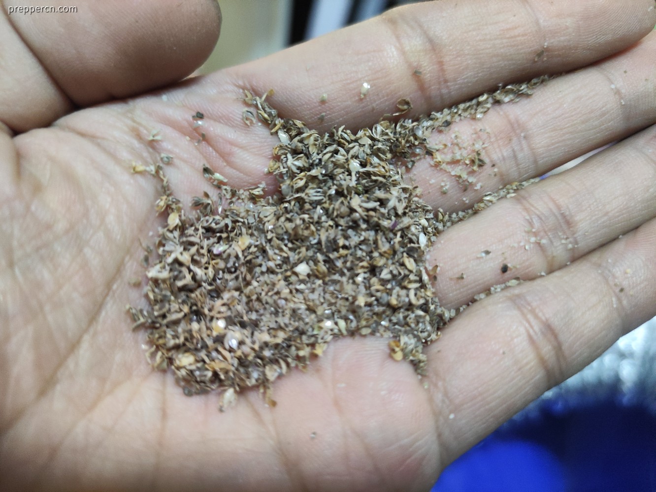

 楼主| 发表于 2024-11-14 23:39:29 来自手机 | 显示全部楼层

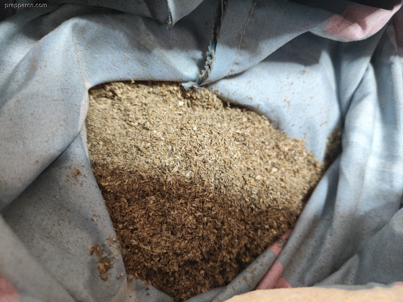

     吹进布袋的太细碎粒与糠,肉眼可见还有一些与皮壳粘连紧密都没能分离出来,浪费掉了。
    隔着布拍打后再次重复也许能回收一些但是懒。

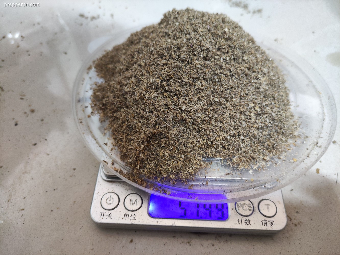

     就这样筛分部分(外壳)51.49g,带着杂质的籽粒粗粒净重9.62g
      这种稗草 种子采收后脱粒加工产量参考值15.74%
