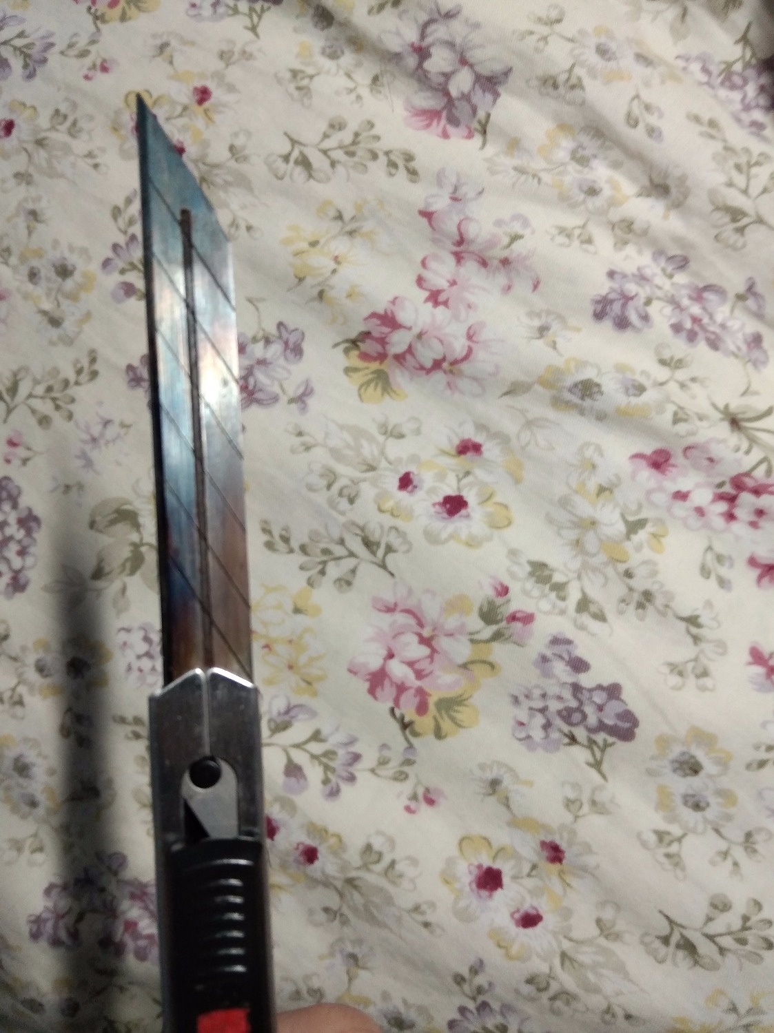

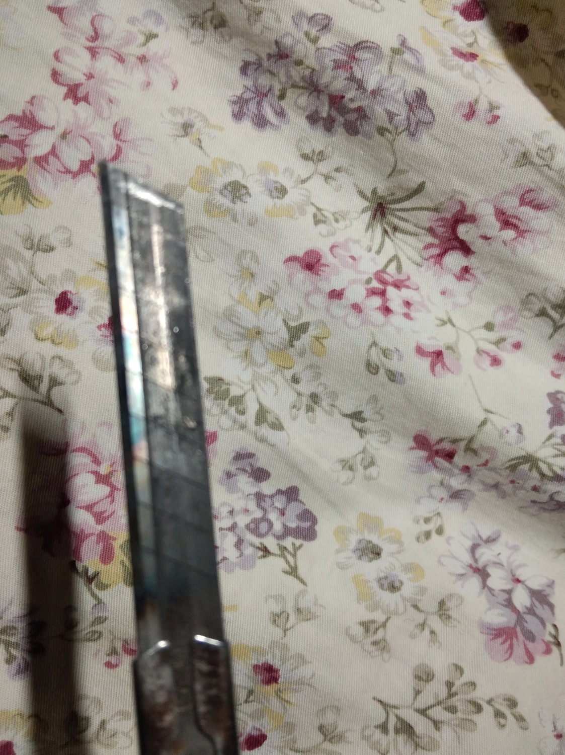

 楼主| 发表于 2020-2-17 16:38:02 来自手机 | 显示全部楼层
当然这种刀在使用中也出现了很多缺点,最严重的是刀片太能锈了。刀片硬度没的说,少说也能刮花常见的铁片(笔的背夹)但如果刀片上面的防锈油被擦掉,刀片上手一摸就是一个爪印。但现在这个缺点已经被我用烧色克服了。烧色之后,至少不会一按一个爪印了。
 楼主| 发表于 2020-2-17 16:50:36 来自手机 | 显示全部楼层
刀片儿的烧色非常容易,只要用打火机过一遍即可形成深色的氧化膜,在日常使用的过程中氧化膜也不太容易被擦掉(毕竟日用用刀尖没有太狠的暴草)还有就是中间那条槽,是我自己电解蚀刻的,因为想要把这把刀改成符合国家管制刀具认定标准的“匕首”:刀尖角度小于60度(30度符合)有锁定结构(符合,虽然有点生草)有血槽(自己刻出了一条,符合)但是后来发现刃长小于8cm(这个我真的改不了。。。)所以无论怎么改都非常和谐。

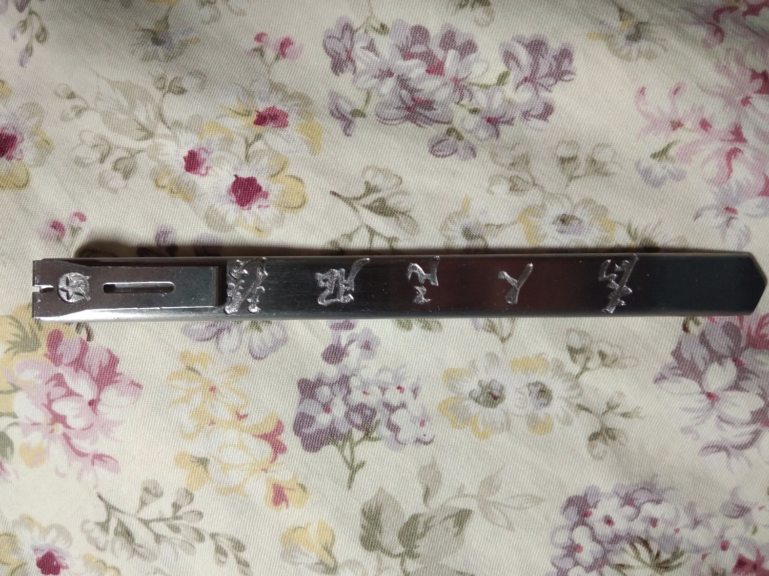

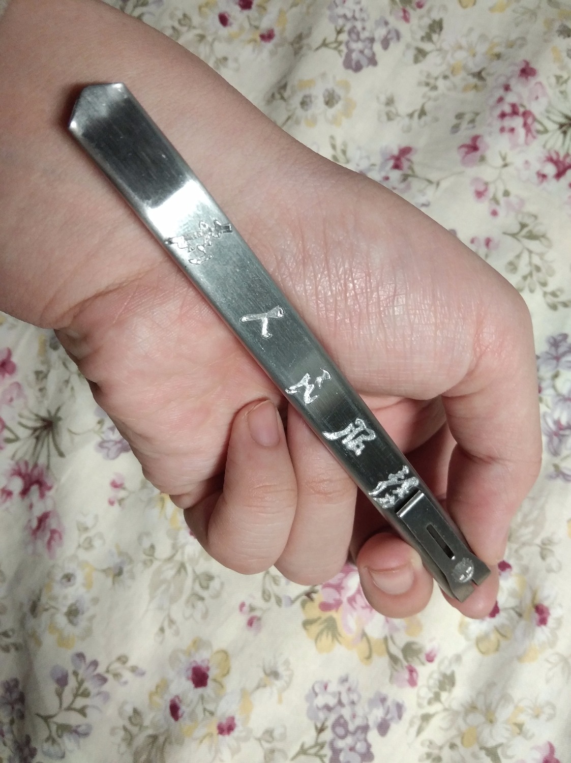

 楼主| 发表于 2020-2-17 17:00:15 来自手机 | 显示全部楼层
还有一个缺点:没有逼格,但这对于很手残但是看见什么总是心痒痒想去耍两下子的小生来说:我觉得还可以抢救一下。于是,逼格不够,骚气来凑。
刀柄有那么大的空白平面不电解蚀刻留着过年吗?
想来想去还是为人民服务最霸气。

发表于 2020-2-17 17:01:37 | 显示全部楼层
问题是淬过火以后刀刃也钝了
这不是咱们自己能淬火的,刀片在火上过一遍就黑了,不用烧红,不用插水里。  详情 回复 发表于 2020-2-17 17:08

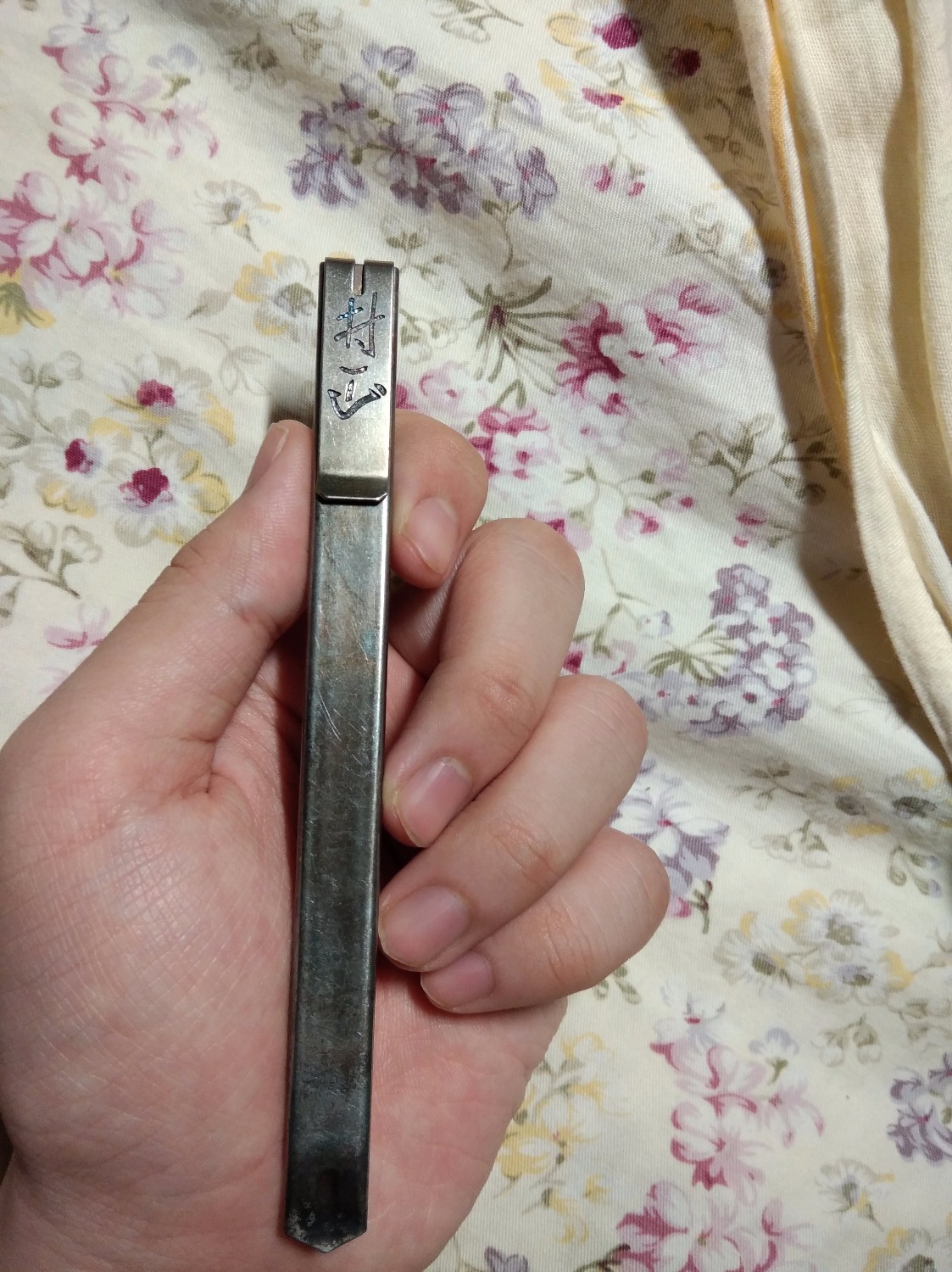

 楼主| 发表于 2020-2-17 17:07:20 来自手机 | 显示全部楼层
花纹深0.4mm,推刀钮(迫真)填色用的是一条红纸加502很好的弥补了逼格的问题。

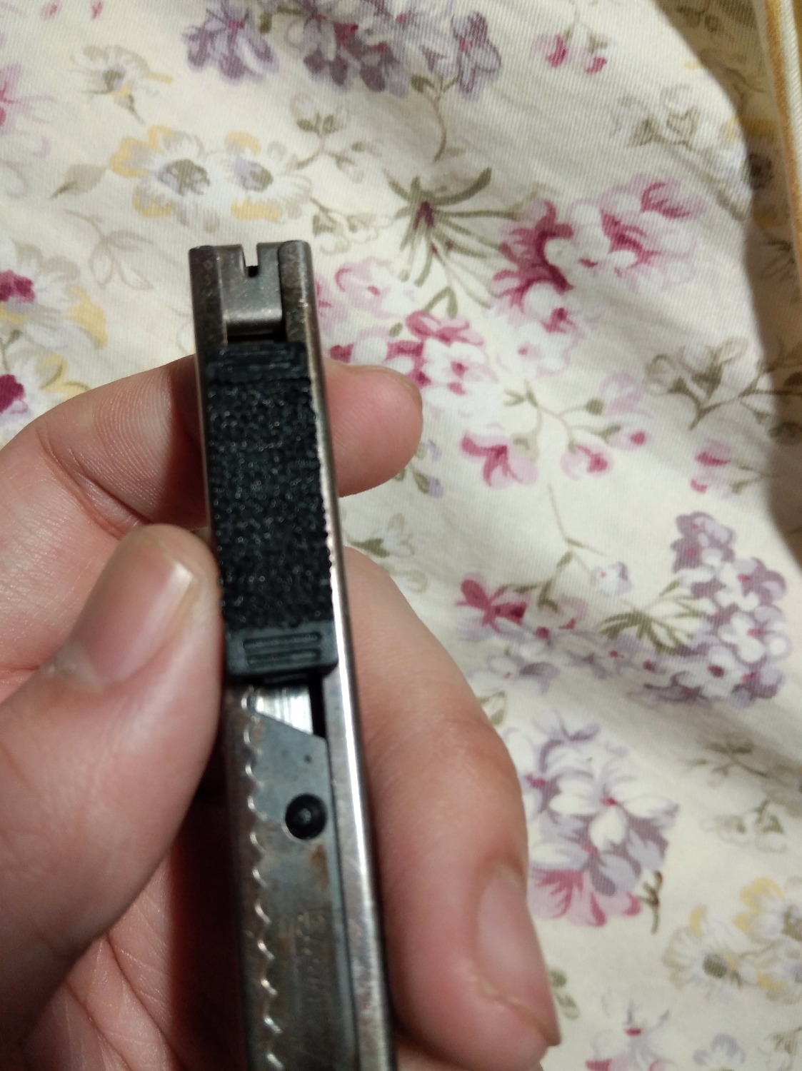

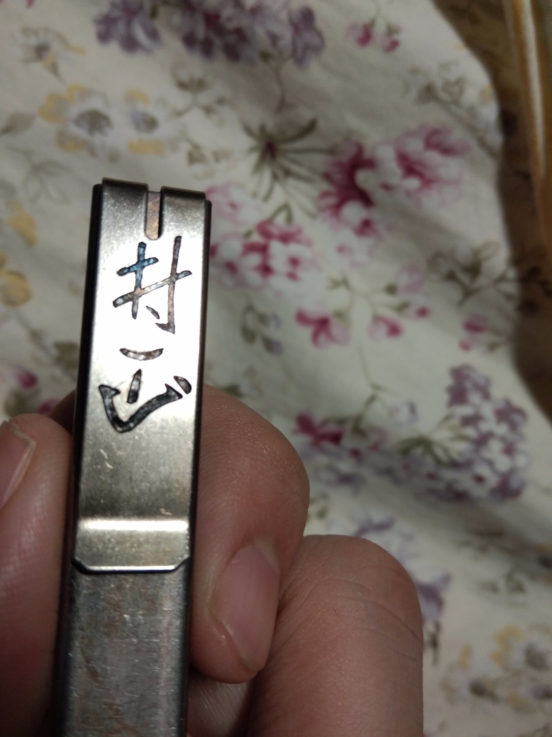

 楼主| 发表于 2020-2-17 17:32:28 来自手机 | 显示全部楼层
水得好爽!我再把我另一把刀发上来水水。刀柄烧色,背夹蚀刻“村正”(中二。。。)推刀钮用打火机和铁丝烫的密恐福利防滑纹(灵感来自格洛克握把的自烫防滑纹)外加腐蚀大部分刀片来让掰刀片的预制刻槽失效(我一般把大部分刀刃伸出来切东西,把刻槽腐蚀掉是为了防止使用时刀片突然断裂。处理之后拿钳子都掰不裂)
发表于 2020-2-17 17:35:20 来自手机 | 显示全部楼层
烧黑是脱碳,高碳钢直接烧就这样,另外这个不是淬火,是回火,如果lz温度把握的好可以降低美工刀的硬度
加热时间不超过两秒钟,我觉得应该只是表面氧化吧,实验过可以用酸洗掉。  详情 回复 发表于 2020-2-18 20:54
