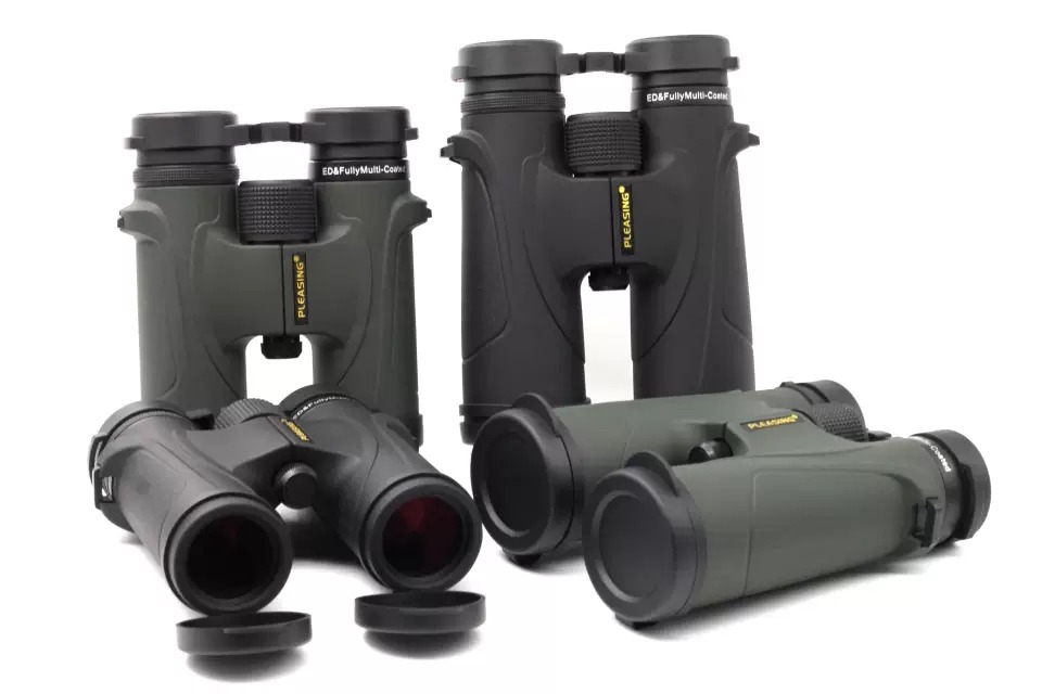

二、关于望远镜种类

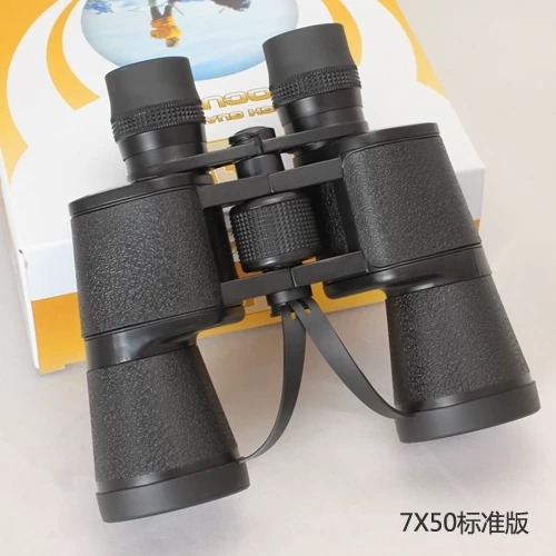

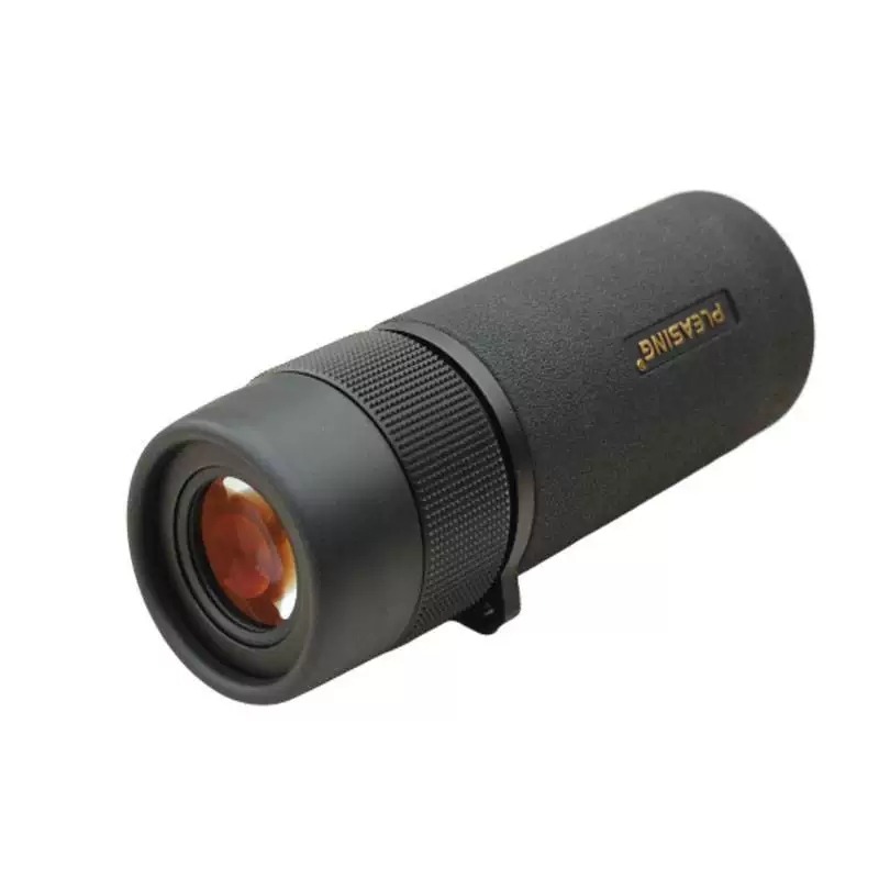

常见的能放进edc的镜子无非就那么两种,小单筒和双筒。然后双筒又分成保罗镜和屋脊镜。保罗镜和屋脊镜的区别在于前者目镜和物镜不在一条直线上。一般来讲屋脊镜要比保罗镜体积小一点,而且也轻一些。不过肯定比不上小单筒就是。
三、关于望远镜常见问题
望远镜的参数会这样给出:倍数x口径。这个x没啥意义。比如8x42就是倍数8倍,物镜口径42mm。
倍数:一般来说常见倍数在7-10倍。至于放大多少吧,不好描述。我也正好没图。如果有能变倍的手机可以自行体会。倍数越高,景物拉得越近,但会感觉更抖。
物镜口径:这个决定了望远镜的进光量。进的光越多,你看到的东西就越亮。不过口径越大的镜子体积也会越大,重量也会更重。
近观测距离:顾名思义,就是镜子能看多近。比这个距离还近的话镜子就没法合焦,就看不清东西。如果有近距离观测的需要可以去找反保罗结构的镜子,比如宾得虫虫镜。
其余的参数网上已经有很多讲解了,主要是我也不懂……
镀膜:镀膜主要是增光用的,具体怎么个增光法……物理知识我早忘了。感兴趣的可以自行百度。屋脊镜因为其光学结构的特殊性还会增加相位膜。是个镜子都有,连爆款镜子也有。一般来说绿颜色的镀膜比红颜色的好一些(存疑)。另外FMC(全镀膜)比MC(非全镀膜)好。
充氮防水:望远镜内部是氮气,具体怎么个充氮法我也不知道。似乎有的是在氮气里组装,有的是正压充氮气。这个的好处不仅仅在于防水防尘,更在于防长霉。镜子密封性不好的话会进水蒸气,然后镜片上会凭空长出霉丝。我那个80块钱的镜子号称充氮防水,但它的目镜甚至都不是密封的,一扣就下来了…
(保罗镜,屋脊镜,小单筒)

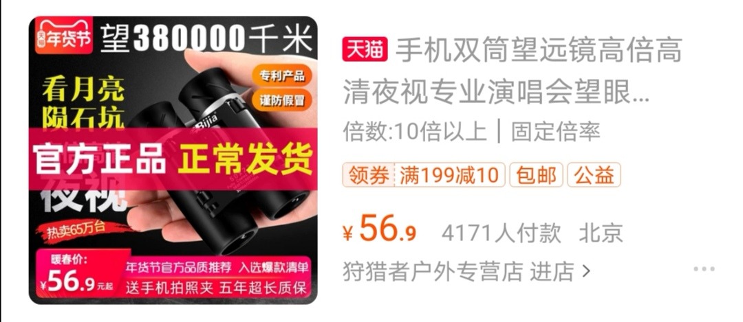

四、关于入门望远镜的雷区。
雷区很多,我肯定描述不过来。还请各位积极补充。另外所谓“入门”,就是指400元以内。
1.望xxxxxx米:经典虚假宣传,我肉眼都能看见月亮,望这么远怕不是要观测太阳。
(注:千万不要拿望远镜看太阳!危险!会损伤视网膜。)

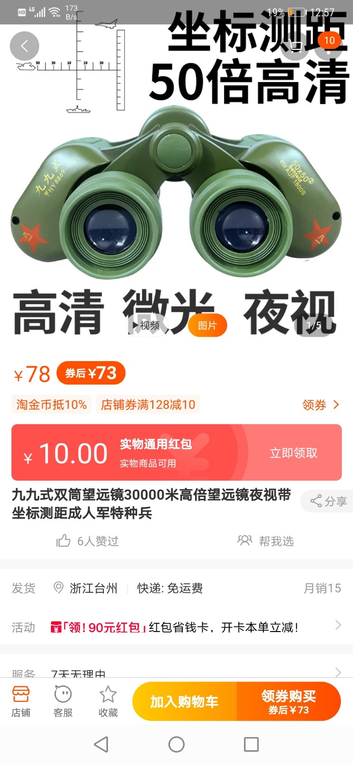

2.军工品质:这倒不太算是虚假宣传。毕竟有的军工场子会接单生产爆款镜子。不过这个价格就别想买到军用望远镜了。300也买不到军用望远镜。

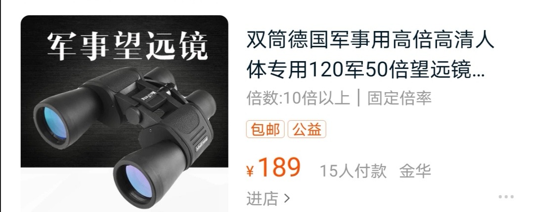

3.x国:特意标注x国的镜子以假洋牌居多。不注意的话就会买到次品。
4.高清夜视:虽说前面提到的镀膜是会增加通光量,但这远远达不到不用电就能让你夜视的地步。不然夜视仪也不会卖那么贵。
5.代工,尾货。不解释,太经典了。
以下为典型案例。
案例1:望xxxxxx米+高清夜视
案例2:集大成之作,x国+军工+望xxxxxx米
案例三:集大成之作,军工+高清夜视+望xxxxxx米
总结:不肯给出倍数x口径的,便宜但吹得玄乎的都是雷区。为了把钱用在合适的地方,千万不要学习我买了p1的镜子(手动泪奔)
