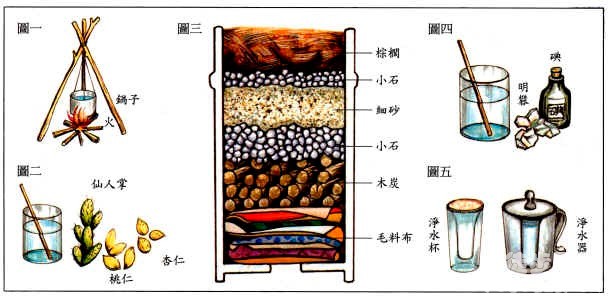

  当你找到的水源泥沙混浊,有异物漂浮且有微生物或蠕虫及水蛭幼虫等,水源周围的环境又不适宜挖坑时,可找一个塑料袋(质量好,不容易破的)将底 部刺些小眼儿,或者用棉制单手套、手帕、袜子、衣袖、裤腿等,也可用一个可乐瓶,去掉瓶底后倒置,再用小刀把瓶盖扎出几个小孔,然后自下向上依次填入 2~4厘米厚的无土质干净的细砂、木炭粉、细砂、木炭粉、细砂5至7层,压紧按实,将不清洁的水慢慢倒入自制的简易过滤器中,等过滤器下面有水溢出时,即 可用盆或水壶将过滤后的干净水收集起来。如果对过滤后的水质不满意,应再制一个简易过滤器将过滤后的水再次进行过滤,即可满意。

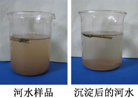

  将所找到的水收集到盆或壶等存水容器中,放入少量的明矾或木棉枝叶(捣烂)、仙人掌(捣烂)、榆树皮(捣烂),在水中搅匀后沉淀30分钟,轻轻舀起上层的清水,不要搅起已沉淀的浊物,这样,你便能得到较为干净的水了。

  1、将净水药片放入存水容器中,搅拌摇晃,静置几分钟,即可饮用,可灌入壶中存储备用。一般情况下,一片妆水药片可对1升的水进行消毒,如果遇到水质较混浊可用2片。目前,在野外军队里都采用此法对水进行消毒。
  2、如果没有净水药片,可以用随身携带的医用碘酒代替净水药片对水进行消毒。在已净化过的水中,每一升水滴入3-4滴碘酒,如果水质混浊,碘酒要加倍。搅拦摇晃后,静置的时间也应长一些,20~30分钟后,即可饮用或备用。
  3、利用亚氯酸盐,即漂白剂,也可以起到消毒的作用。在已净化的水中,每升水滴入漂白剂三四滴,水质混浊则加倍,摇晃匀后,静置30分钟,即可饮用或备用。只是水中有些漂白剂的味儿,注意不要把沉淀的浊物一同喝下去。
  4、如果以上的消毒药物均没有,正巧随身携带有野炊时用的食醋(白醋也行),也可以对水进行消毒。在净化过的水中倒入一些醋汁,搅匀后,静置30分钟后便可饮用。只是水中有些醋的酸味。
  5、在海拔高度不太高(海拔2500米以下)且有火种的情况下,把水煮沸5分钟,也是对水进行消毒的很好的方法,且简便实用。在平原郊游或野炊时,多采用这种方法对河水、湖水、溪水、雨水、露水、雪水进行消毒以保证饮水和做饭的需求。

就加速水中不可溶物质的沉降来说,仙人掌
拔刺切块去皮后扔在水里搅拌(直到出现絮状物)的效果很好。
