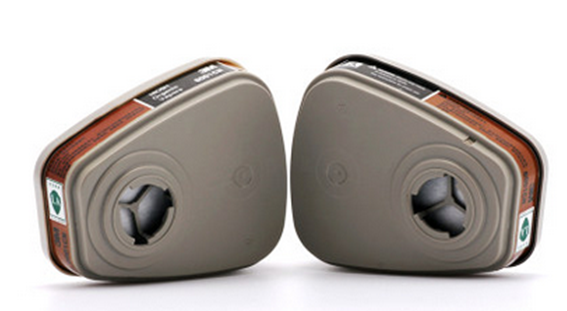

下图为3M公司的P-A-1 6001滤毒盒。
3M公司设计的卡扣式连接已有30年的历史,它使全球一半以上的滤盒都可以进行通用。3M公司滤盒产品特点为卡扣为两大一小(小粉碟为相同大小,小粉蝶的鉴别方法于口罩类似)。其余还有些并不主流的卡扣不做介绍。(注:由于国外大公司有时会有自己的色带,使用时请详细阅读说明书)

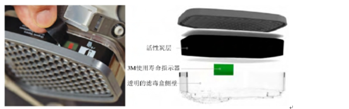

较为有特点的3M6001i指示型滤毒罐,其带有比色型ESLI(于2012年申请专利)

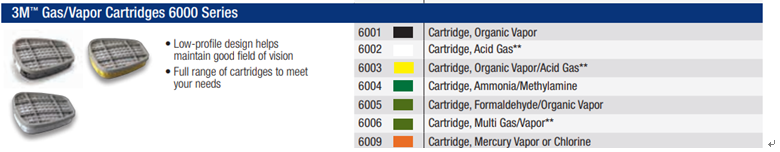

3M滤盒全家福
由于没有实际接触过所有滤盒一下对照仅为国标对照
6001  P-A-1                                   棕色
6002  D-E/ B/H2S -1(包装上应该是P-E/B-1)    黄色
6003  D-A/E-1                        棕黄双色带
6004 P-K-1                                      绿色
6005  T-HCHO/A-1                             甲醛无色带
6006 D-A/B/E/K/H2S                                                棕色灰色黄色绿色蓝色
6009 T-Hg/Cl-1                                                         红色

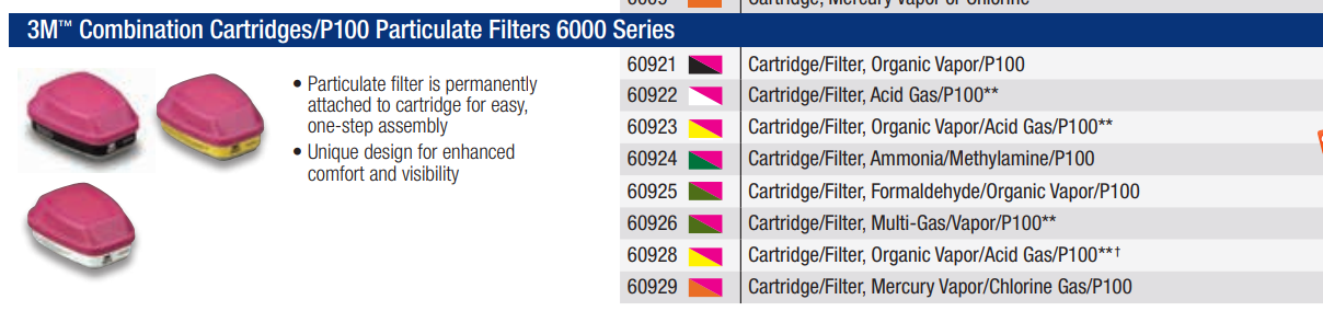

60928 6003的p100加强型附带放射性颗粒物过滤
该系列滤罐仅为上述滤罐增加P100(国标P3)滤烟(除60928)

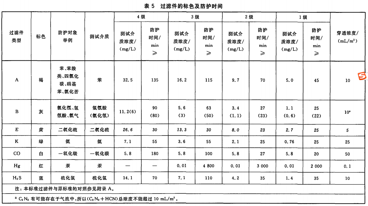

下图为GB2890-2006节选

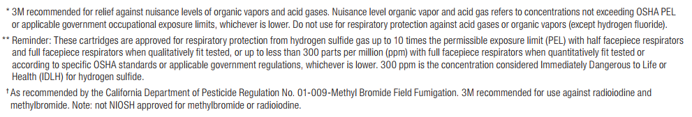

关于图片上的 “*”,以下为原文
*  用于降低在不超过暴露环境的有机气体及酸性气体(氟化氢除外)的防护,(不可当做滤毒罐使用)
** 这些滤盒可用于在硫化氢暴露量十倍的状况下进行使用(懒得查美标,中华人民共和国职业卫生标准规定暴露值为10mg/m³)
十字架:根据加州农药部第01-009号法规-甲基溴现场熏蒸的建议。3M推荐用于抗放射性碘和甲基溴。注:NIOSH未批准用于甲基溴或放射性碘。
