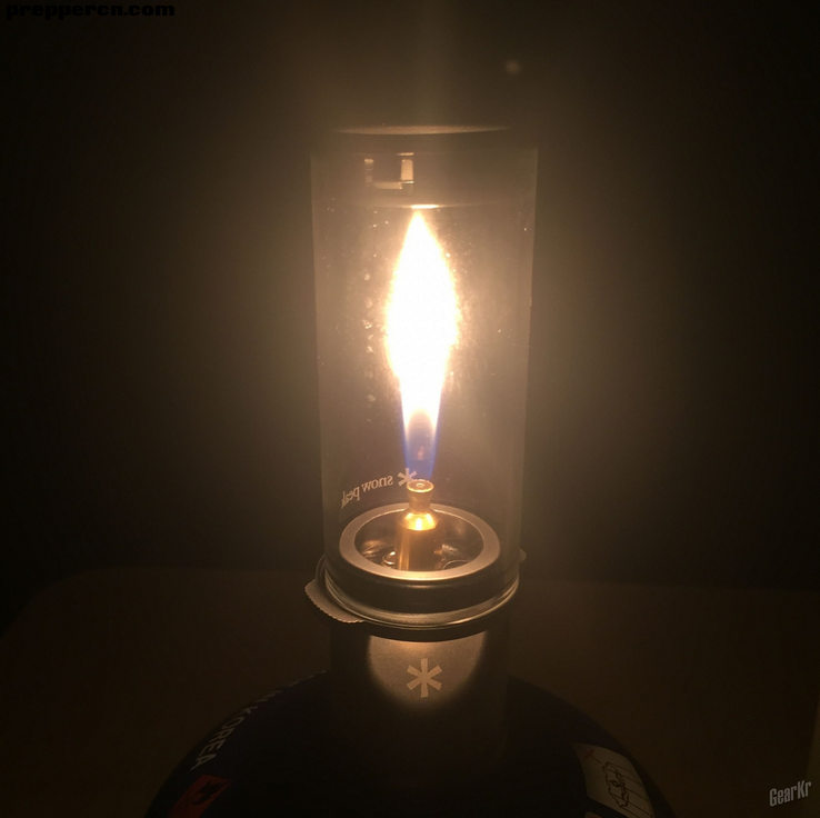

明火,是人类掌握得最早的光源,即便时至今日,依然有部分灯具使用明火作为光源照明,比如煤油灯和汽灯,这类灯具的好处是能发出暖色调的光线营造温馨的气氛,在寒冷环境下能提供一定程度上的温暖,在紧急时刻也可以使用这些燃料生火。但明火光源会消耗氧气,在氧气不足的情况下会散发一氧化碳等毒气,也有造成火灾的风险,而且它们往往体积偏大而不便携带,一般只作为户外固定光源。

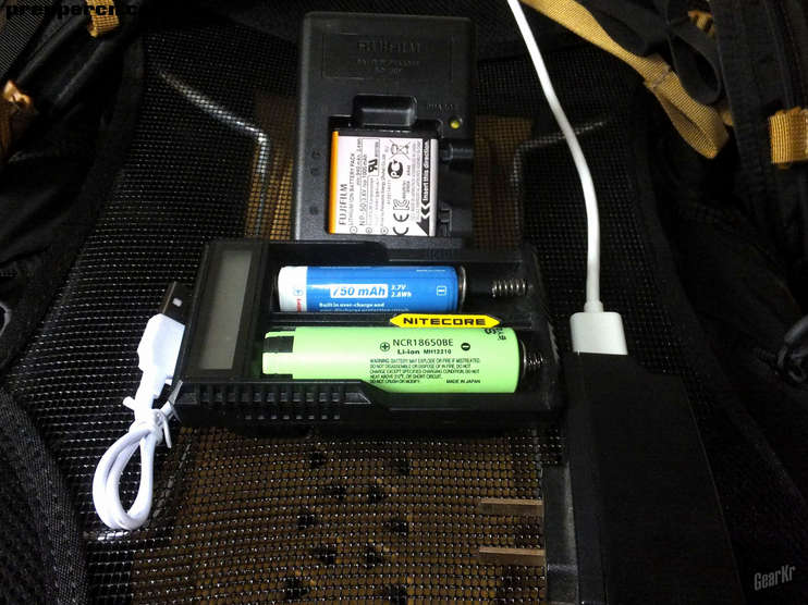

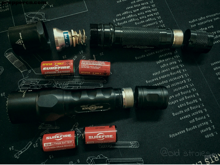

16650、18650、14500指的是三种尺寸不同的锂电池,它们通常可以提供3.7V左右的工作电压,并且它们的能量密度较高,这些特性使得这些电池可以驱动一些高亮度的电子光源。除此以外18650可以使用配套设备充电,降低了使用的成本,这些特性使它成为国内战术手电的主流电源类型。但18650的安全性较Cr123a电池而言较差,在低温下的工作状态不理想,而且长期存放自放电严重,需要进行定期维护。

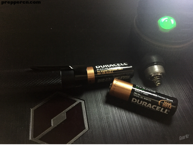

AA、AAA、D、C指的都是干电池的尺寸,既5号、7号、1号、2号。AA、AAA电池一般用在小型光源上,低廉的价格和无需充电的特征使它们成为销量冠军,你可以在任何一家商店轻松买到它们。D、C电池一般用在中型或大型手持光源上,比如动辄三十厘米长的老式手电。许多使用AA、AAA的电子光源通常可以使用同尺寸的镍氢充电电池供电,但要经常注意镍氢电池的放电状况和电压,降低了使用的便利。

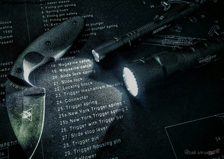

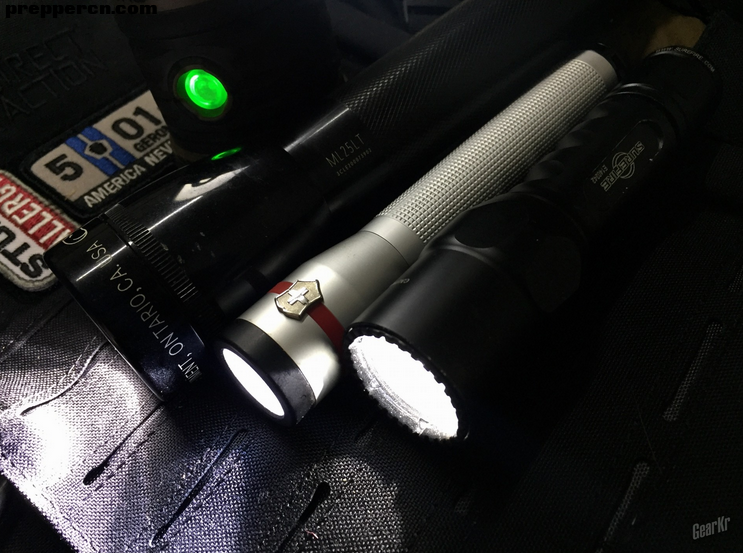

手电,最常见的个人光源类型,有一个圆柱形的造型,外壳常用聚合物或铝合金制造,可以选择手持或装配夹具后固定照明。

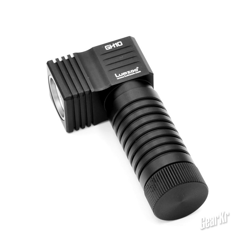

拐角灯,一种“L”型造型的特殊手电,常常自配夹具,可以别在衣服或背包上照明,优点是可以解放双手。但它的光束往往与视线不平行,而且不方便进行间断点亮,在战斗中容易吸引子弹。

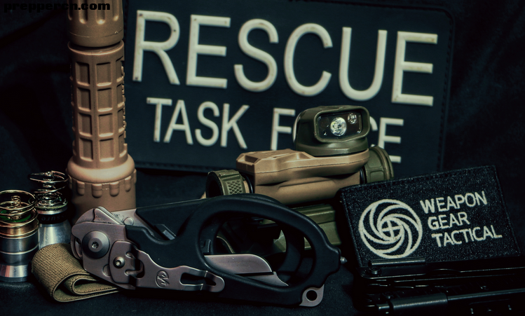

头灯,顾名思义,佩戴在头部进行照明的光源,适合夜间行进或阅读,不建议在战斗中使用。
提灯,一种手提光源,常见于营地灯。好处是可以放置在某地提供广角照明,在生活中很方便。

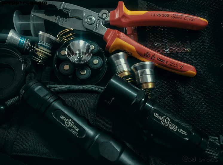

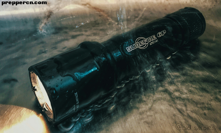

具体型号推荐Surefire 6p,地球上最经典的战术手电,它的出现影响了整整一代手电的设计方向,坚固可靠的代表,如果不满意自带的氙气泡,你可以很容易地对它进行现代化改装,并换用其他你喜欢的电池。

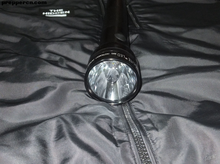

Maglite s3d led,经典手电的现代化版本,使用可靠的led照明,续航长达80小时并支持调焦,它由坚固的航空铝制成,你可以将它当成警棍对抗不怀好意的人,或者砸开一辆汽车的玻璃,对付有色人种还有附带伤害。

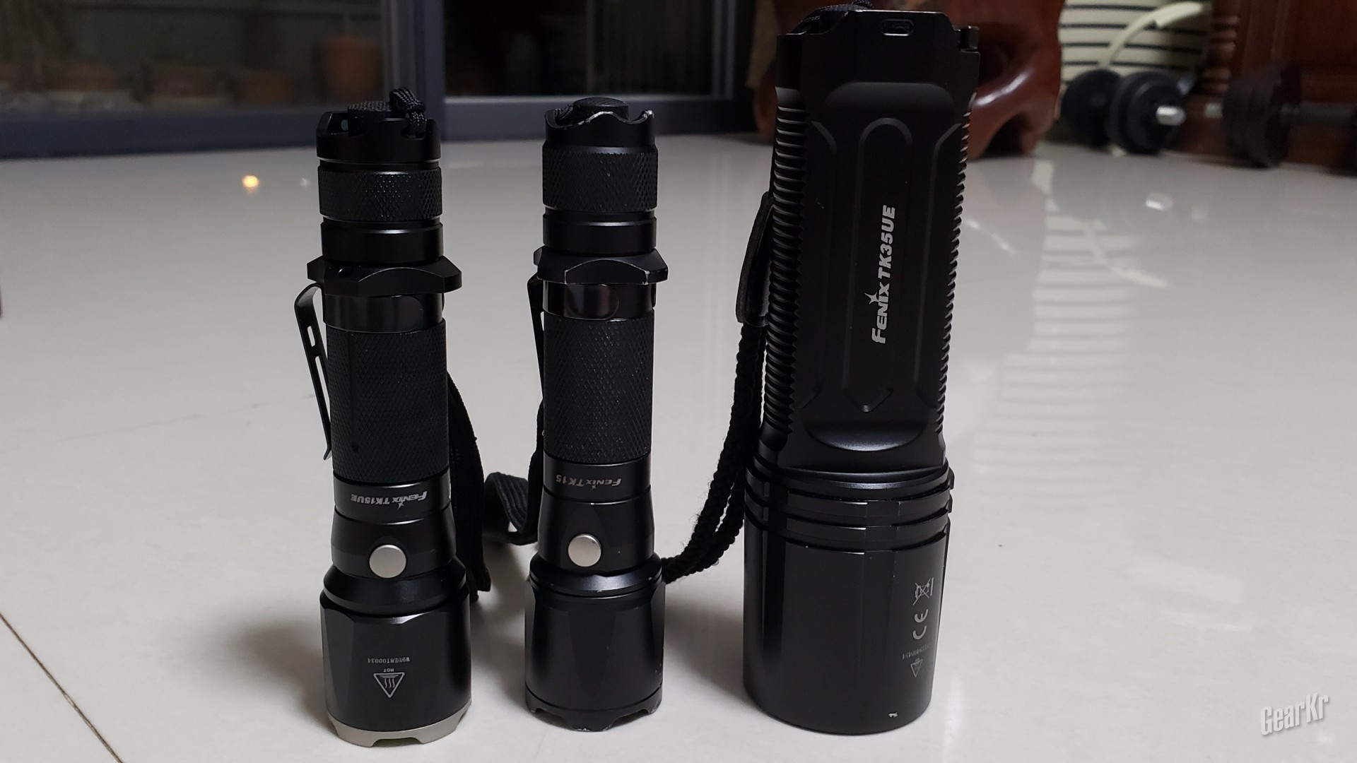

菲尼克斯Tk15ue,依然是经典中的经典,双开关设计,拥有高达一千流明的亮度,支持2*Cr123a电池或18650锂电池,IPX-8级防水,甚至可以支持潜水作业。非常坚固耐用,在毁灭测试中能在装甲车碾压下幸存。
Streamlight 88860,美国警员的常用配置,使用两节Cr123a电池供电,能以275流明的亮度达到15000坎德拉的光强,轻盈而坚固的专利聚合物外壳和O型密封圈提供了IPX-7级别的防水能力。
Streamlight PolyTac 90,这个拐角手电具有专利聚合物外壳和IPX-7级别的防水能力,它可以很方便地挂在你的背包肩带或背心上。

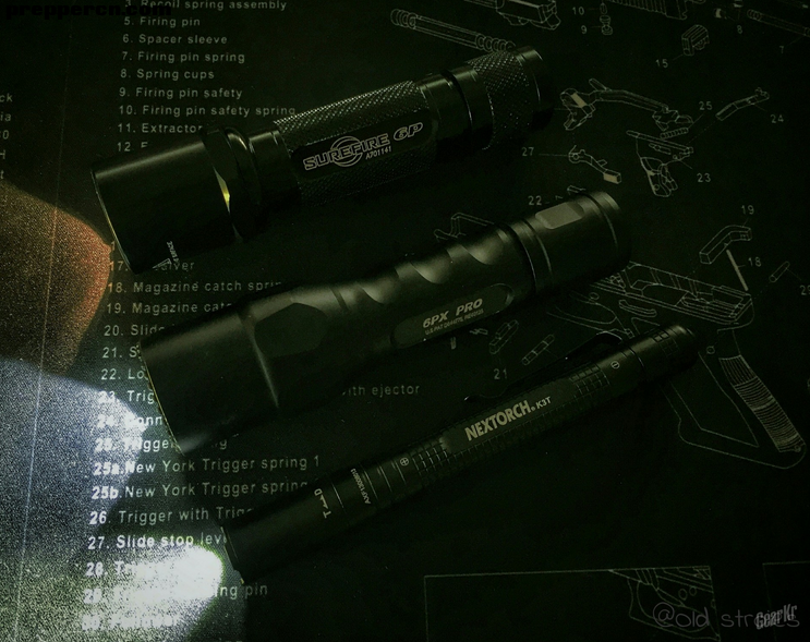

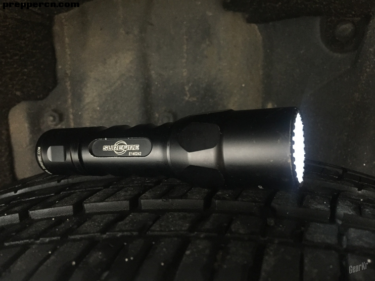

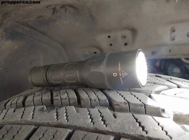

Surefire 6px pro,sf家最廉价的铝合金外壳手电之一,但廉价不代表低质,它的抗震能力足够捆绑在步枪上使用,在蹂躏测试中可以在一米的水下连续点亮26小时,并可在小型货车碾压下幸存,使用两节Cr123a电池或一节16650电池供电。
Surefire g2x pro,6px pro的聚合物版本,拥有一个更低的价格。硝基纤维塑料的外壳能提供更强的摩擦力和更好的低温使用感受。

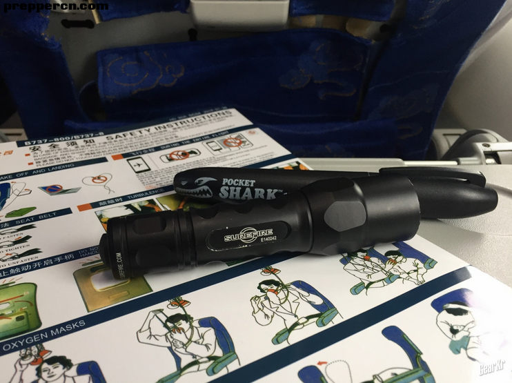

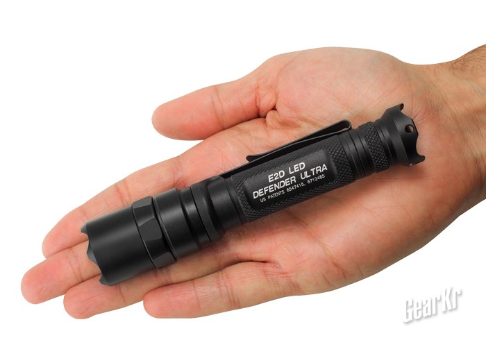

Surefire e2d,sf的又一经典产品,具有5/600流明(新款为5/1000流明)的输出能力,内部电子元件在3楼摔下后仍能正常工作,双密封设计有效增强防水能力,甚至可以在潜水任务中使用。
Streamlight 449302,一款坚固耐用的营地灯,可以提供可靠的固定光源,防水防摔设计,可以在垂钓时使用。两个挂钩和分体结构可以胜任多种悬挂照明任务。

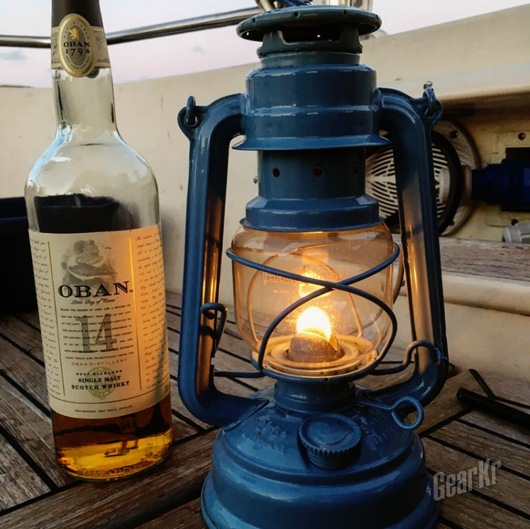

Feuerhand煤油灯,油纸包的经典产品,就连价格也十分德味儿,可以提供20小时的连续照明,曾是二战中的德军重要光源。
