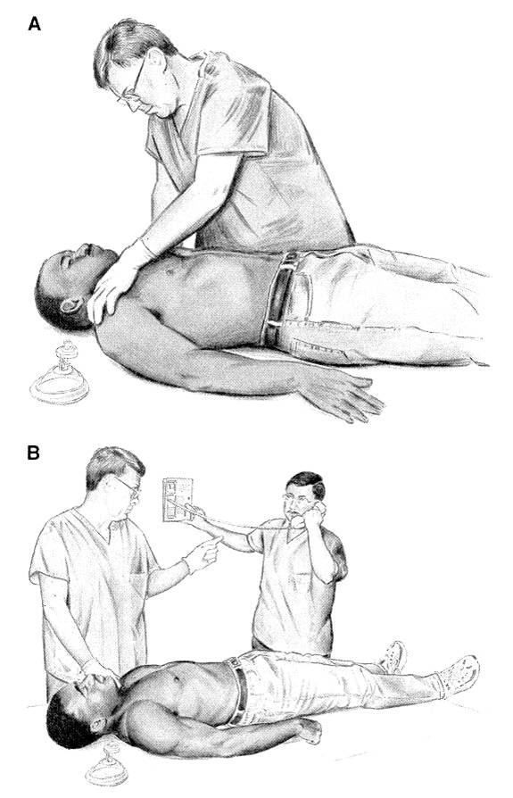

好东西,这个东西哪怕不是prepper也应该每个人都会。由于自己对急救比较感兴趣觉得用得着所以学过这个,我再补充一点我学到的但是ppt上没有的。
第一步判断意识之前还有个第零步就是确认环境安全和个人防护,例如马路中央倒地的人应该拉到路边,火场里的应该搬到安全地区。如果做不到干脆就不要去救,否则自己容易白给。

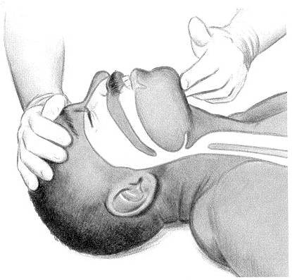

人工呼吸比按压次要一些,如果实在不会吹气的话干脆不要吹气,一直按就好了。

人工呼吸的时候你普通呼吸的量去吹就好了,这个PPT里其实有写,不要猛吸猛吹仿佛在测肺活量,对患者没好处。

总之高质量(位置到位、速度到位、力度到位、回弹到位)的按压才是操作的重点,乱按是没有用的。除颤仪才是救命的关键,重要性高于CPR,所以其实呼救的时候除了让旁观群众去打120外完整的表达应该是“我是救护员,请你帮我打120,你帮我拿除颤仪,其他会做CPR的人跟我一起来。”指人特定人选就是怕我单纯说请大家帮忙结果大家全都缩到后面觉得会有其他人站出来。

针对“生活中突发状况(如路人晕倒)”此类状况,提几个自学的朋友和“路见不平一声吼的热心群众”经常忽略的点:
1如果有人突然昏迷,按压人中是正确的,但是要做cpr最重要的点是,只有颈动脉搏动消失自主呼吸消失才做这个…不是只要人晕倒了就做…我上学的时候在杭州碰到中暑的游客,实习的时候碰到癫痫的大爷…结果总有人出“馊主意”要“心肺复苏”要“人工呼吸”。这样的情况轻症的让你难受醒了,重一点的有气也让你按没了,不是救人是“三下之内撒了人”。
